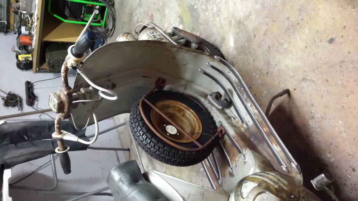

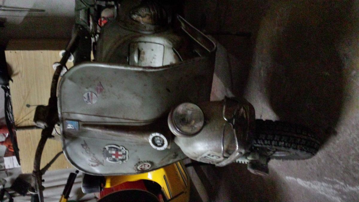

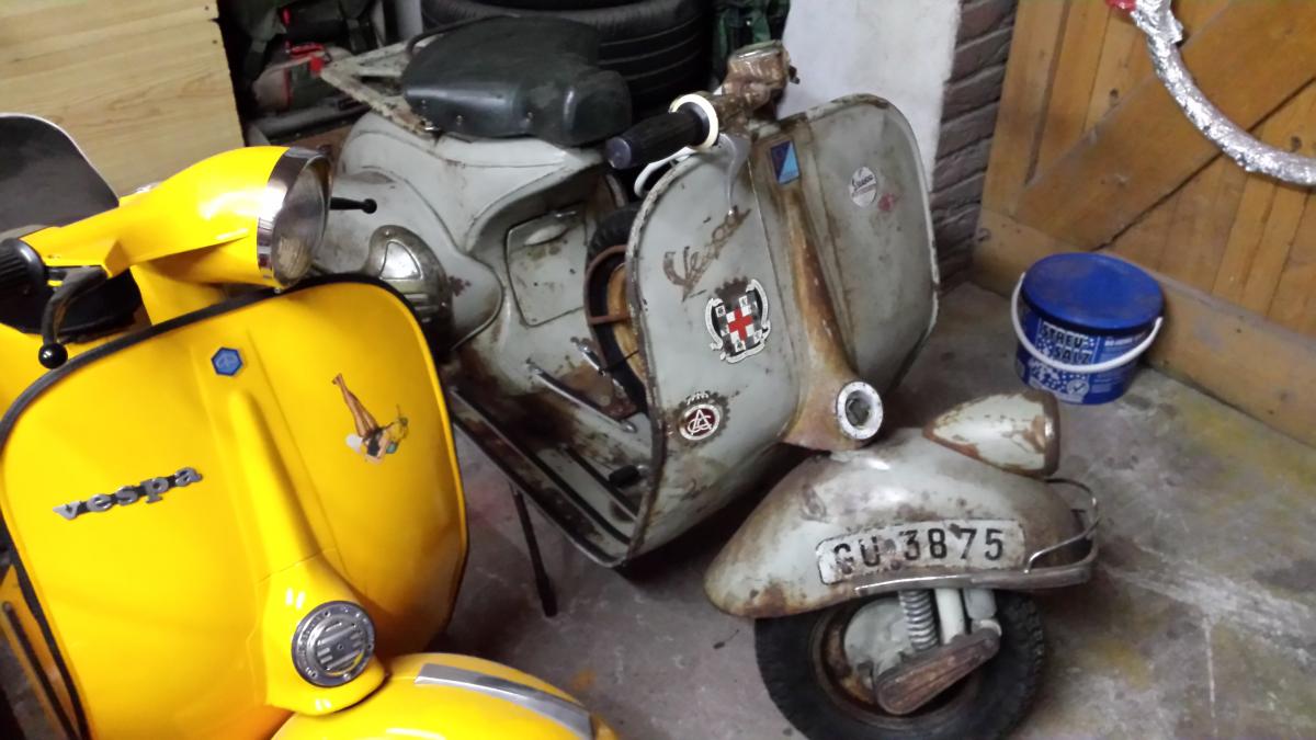

Dann will ich auch mal. Eigentlich bin ich durch und durch SF Fahrer, nun aber doch mal ein neues Projekt angeschafft, ne schöne alte WF MV 125....
Der Plan ist, die Optik zum großen Teil so zu behalten, natürlich muss die Kiste sonst Technisch komplett überholt werden. Hier und da nen paar Schönheitsreparaturen, ein paar Dellen verschwinden lassen.
Für den Motor Plane ich später ( wenn der Rahmen soweit Fertig ist ) an die 8-10PS zu gelangen, dies mithilfe von OZ u Bollag Komponenten.
Anbei mal nen Paar Bilder vom Zustand als ich ihn bekommen habe, bis nun :)

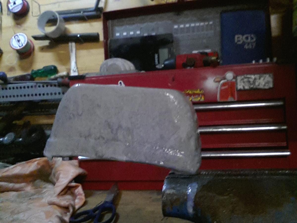

Weiter musste der Reflektor auf der Nase verschwinden, leider perfekter O-Lack drunter und sah echt lächerlich aus. Also hier und da nen bissel mit Rostlack gearbeitet.

Cooles ProjektGibt es den Rost Lack fertig zu kaufen?
Lg Marco
Jupp, musst mal bei Google schauen, gibts fertig.
Also ich benutze den Rostlack von Fürst. Ist ziemlich geiles zeug. Das ruecklicht z.b. ist ja kunststoff und wurde mit einer extra Grundierung behandelt, dann rostet das auch :-D
Der lack ist auch sehr ergiebig
