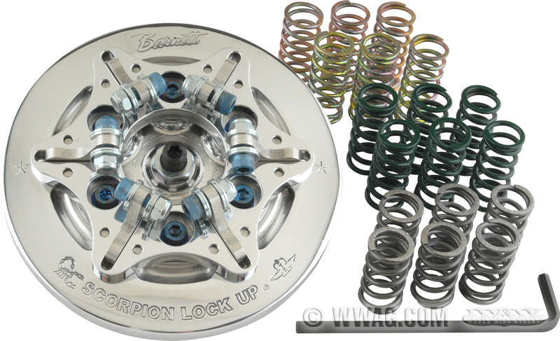

Pxler: Lock up Clutch heißen die Kupplungen.
Man kann weiche Federn fahren und hat bei höheren Drehzahlen trotzdem genug Anpressdruck durch die Fliehkraft Gewichte.
danke, aber hab sie schon im netz gefunden.
werden wohl bei harleys gern verbaut um das drehmoment in den griff zu bekommen.
da werde ich mal checken, wie es mit den dimensionen und der ritzelaufnahme so aussieht

Wegen den kupplungen frag einmal bei fastbygast bzw glaube ich war das patent oder die lizenz damals im besitz von Muzzy und die wissen sicher weiter!
Die lockup clutches kamen damals so ende der 80iger in gebrauch und auch fuer kleinere mopeds net fuer so groeszendimensionszmaeszige H@d big block schiffsmotore ;)
