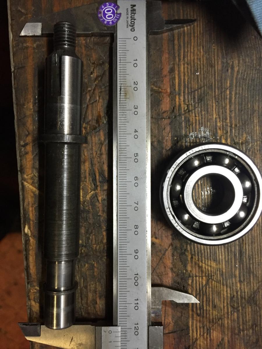

Steck gerade meinen PX150 (Bj.83) Block zusammen. Hab ein 23/65 Übersetzung und Lussogetriebe.
Bin nun etwas verwirrt mit den Nebenwellen bzw. welche Welle da am Besten passt.
Kann mir vielleicht jemand sagen ob die Nebenwelle auf den Bildern eine originale Nebenwelle ist oder ein Nachbau und welche Nadeln dafür passen (21Stk. oder 24Stk.) ?
Radseite: 15mm
Lagersitz:15mm
Buchse:13mm
Länge: 121mm
Mich würde auch interessieren ob man bei einem Tausch auch getrost einen Nachbau nehmen kann, oder ob man bei der Nebenwelle besser bei der original Piaggio Nebenwelle bleiben sollte.
Vielen Dank !

Vielen Dank für euer Feedback !
Ja, bei genauerer Betrachtung sind die Lauffläche wirklich nicht mehr ganz so top aus.
Ich werde ich das Ding inkl. Nadeln auch tauschen.
Die von Scooter Center ist doch in Ordnung, oder ?
