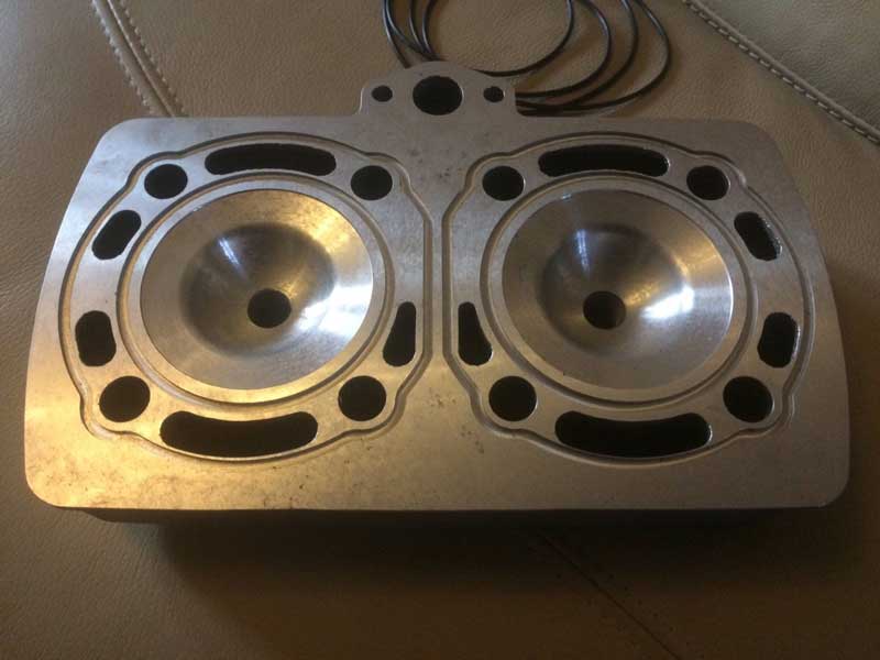

Da kannst du sogar 6 befestigungspunkte pro zylinderseite setzen. Das wird ziemlich gut
Muss mal ein Bild machen, ohne den Dichtungs-Dummi,
denke auch, das Yamaha Gehäuse hat schon was
Bearbeitet von powerracer
So, jetzt kann der PXler loslegen, :thumbsup:
betreffend YPVS, 6 x Befestigungsschrauben bring ich nicht unter am Spacer,
sieht unter der Fudi sehr mau aus,
vorne wo es möglich gewesen wäre, ist keine Wandstärke da,
hinten sind Gewichtsaussparungen, mal sehen ob ich da evtl. M 6 unterbringe,
wenn ich keine längeren Pleuel brauche,
wollte ich den Motor eigenlich nicht mehr öffnen :-D
post-47102-0-70646300-1447857343_thumb.j
post-47102-0-41114500-1447857401_thumb.j

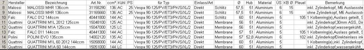

Da ich Überblicksmässig etwas verloren bin habe ich mir in Excel ein kleine Liste gemacht mit den diversen Angaben. Da kann man dann die endlos vielen Zylinder die ist gibt nach den Kriterien filtern die man glaub das man die braucht :-D
Das wären dann mal die Zylinder für den ersten Umbau die jetz auf den ersten Blick in Frage kämen. Nun müsste man die Liste noch mit den max Ausdehnungen Ergänzen. Ich denke die Liste ist für die Art von Umbauten gar nicht so sinnlos ausser man hätte das Kleingeld und bestellt einfach mal von jedem einen .
Martin
P.S will die Liste jemand ? NOP Wir könnten die dann PöApö ergänzen. Die Liste umfasst ca 30 Zylinder für PK Motorengehäuse   :-D

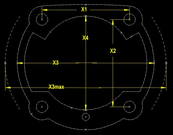

Also nun bin ich doch sehr auf euch angewiesen um "the best of" zu finden. Weil die Maße entscheiden sind, habe ich mal das Bild erneuert, da bei den Zylindern der ÜS sich nach oben hin aufweitet, bringt es mir ja reichlich wenig, wenn es unten passt, oben aber sich mächtig in die Quere kommt.
Das Maß X3max ist somit entscheidend, geht oder geht nicht.
Ich danke schon mal das fürs nachmessen.
QUATTRINI M1 `12 125ccm 15031000 125 ---->  X3max 106 mm Danke @Momo
FALC 011 130ccm 40441200 130   ---->  X3max 106 mm nochmal Danke @Momo
POLINI EVO 130ccm 14002110 130 ---> X3max 114 mm Danke @Jolle
POLINI Evolution 2 135ccm 14002180 135
FALC 012 144ccm 40441100 144
QUATTRINI M1 60 2015 144ccm 15056000 144

@powerracer
hallo Martin,
ich hab mal nur die wichtigsten Antworten auf deine Fragen,
der Falc hat unten am Zylifuß, innen am Überströmer eine Breite von 82,2 mm
außen am Fuß ist die Breite 100 mm
wenn Du jetzt den Zyli in der Breite auf 94mm kappst, Du brachst ja ein bisschen Platz zum auszentrieren,
dann bleibt dir eine Dichtflächenbreite pro Seite von 5,9mm,
wenn Du dann die Zylis mit Passhülsen zentrierst, kannst auf 95mm Breite gehen,
Dichtfläche dann 6,4mm, da hätte ich absolut kein Bauchweh!

hallo, ist ein 60er Falc, für STD Stehbolzen-Stichmaß,
Stichmaß in der Breite 56,00mm
in Längsrichtung 54,00mm
Gruß Helmut
@powerracer
Hallo Helmut, sauvielen Dank das Du mir da Unterstützung gibst. Ich frage deshalb vielleicht gefühlt manche Dinge zweimal von eurer Sicht aus aber wie gesagt bin ich bei machen Dingen etwas verunsichert was die Maße angeht.
Den Zylinder den Du vor Augen hast wäre nun am Fuß gut , aber ist es auch an der breitesten Stelle seitlich ( X3max) noch ausreichend für 96 mm ?
Um noch etwas man breite heraus zuquetschen könnte man den Kolben Soden er auf dem oberen Pleuellager seitlich Spiel hat etwas seitlich versetzten Bsp. 1 mm. Das ist zwar dann nicht mehr optimal aber evtl macht das gar nicht so viel aus . Dann könnte man die äußeren Zylinder 1 mm nach außen rücken da man durch den Spacer doch sowieso alles anpassen muss. Eine andere Option wären das versetzten der Pleuel unten um 1 mm das wäre dann Kräftemäßig wieder symmetrisch, den ob das Pleuel unten ein bisschen links oder rechts auf den Hubzapfen drückt ist denke ich wurscht solange das Spiel stimmt.

Solche Köpfe von der YPVS 350 mach ich auch, aber noch "feiner", mit Domumbau ;-)
der Kopf ist, oder war ;-)  für meine YPVS geplant
Schweift zwar gerade etwas vom Thema ab aber genau das ist supergut. Fehlt nur noch das da eine Gewinde drauf ist dann könnte man die Kompression einstellen.
Das war ein Problem bei meiner TZ was ich nie in Griff bekommen habe . Bei ca ~9000 U/min hat der Motor angefangen zu detonieren .  Ich habe den Brennraum nun nachgedreht habe das aber bisher nie mehr probiert. Ich würde das wenn ich die Masch hätte genau so umbauen. Aber mit meinem Spielzeugmaschenpark ist das immer so eine Sache ohne Vitamin B  geht das nicht.
Stroemerdurchbrueche kann man auch ohne groebere probleme wig-schweissen wenn die maschinenparameter korrekt sind sowie die schweisszusatzauswahl.
