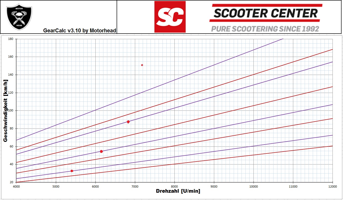

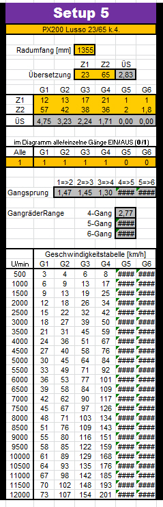

Da es mir gerade zu kalt ist zum testen hab ich mit hilfe des echt tollen Tools von "Motorhead" GearCalc versucht das Ganze nochmal getriebetechnisch nach zu empfinden.
Gearcalctab.thumb.jpg.b36e5b7467a583bd39
Hab dann gedanklich nen Test gefahren und versucht meine Schaltpunkte ins Diagramm zu übertragen.
Einfach sowie ich denke in den meisten Fällen auf den Alltagsfahren unterwegs zu sein. Nicht im Racemodus!
1. Gang - zahm schon vor Reso in den 2. also max. 30-35 kmh
2. Gang - damit man von A nach B kommt in Reso gezogen und vor 7000rpm in den 3. - ca. 50 kmh
3. Gang - müsste ja dann schön im Reso weitermarschieren - zum cruisen dann auch bei ca. 7000 in den 4. irgendwo um die 90.
Gearcalcdiagramm1.thumb.jpg.e61a8e992cbd

etwas verwirrend, wenn du 2 setups im diagramm einblendest aber nur auf eine linienschar eingehst.
wie meinst du "passt" das ergebnis? das sind keine schätzungen sondern berechnungen ;-)

Am 30.1.2013 um 21:16 schrieb Motorhead:
nehmen wir mal an ich möchte bei 9000 schalten und reso beginnt bei 6000.
dann schau ich mir zb bei gang drei die stelle an, wo ich 9000 habe. horizontal dann nach links bis ich den vierten gang schneide und schon seh ich doch die dazugehörige drehzahl im diagramm und kann entscheiden ob der gangsprung für mich ok ist oder nicht.

Hab das noch nicht gechekt wie ich da nur ein setup ins dieagramm lasse.
Ok - Vergesst bitte meinen Stuss mit den vor dem Diagramm. Ich markier das gleich als falsch.
Habs geschnallt! Drehzahl kleiner Gang nach links im Diagramm auf gleicher Höhe bis zum höheren Gang und man hat man die Drehzahl nach dem Schaltvorgang.
Wenn mein Resoeinstieg bei 6000 wäre müsste ich den 2. bis ca. 8600 ziehen um im Reso in den 3. zu kommen. Den 3. bis ca. 7800 ... - richtig?
Wollte wissen ob sich das dann (nach deinen Erfahrungen) auf der Straße mit den Daten aus dem gearcalc deckt.
hab nie das problem gehabt bzw wenn, dann brauchte ich es nicht mehr am papier nachrechnen :-)
