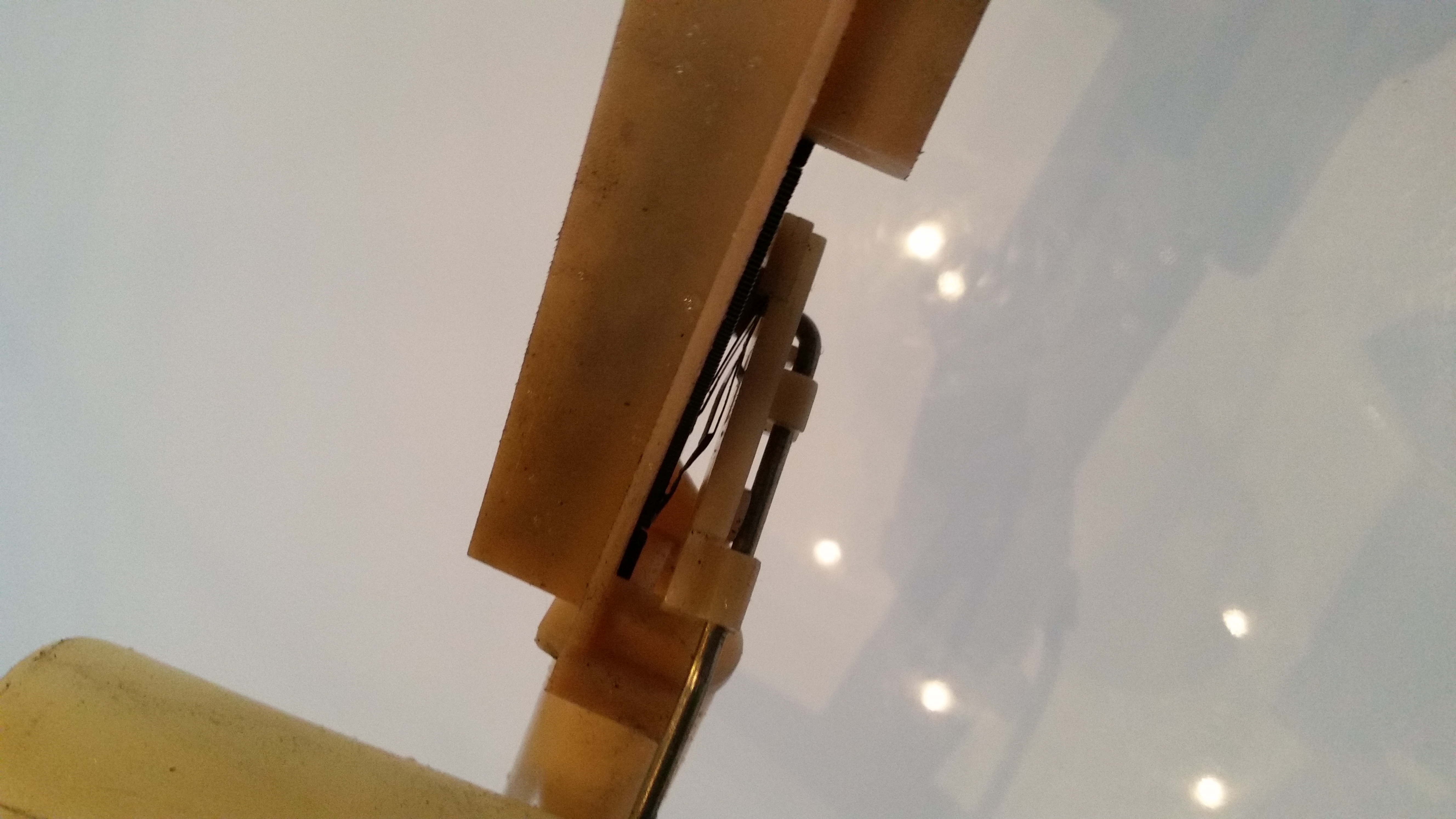

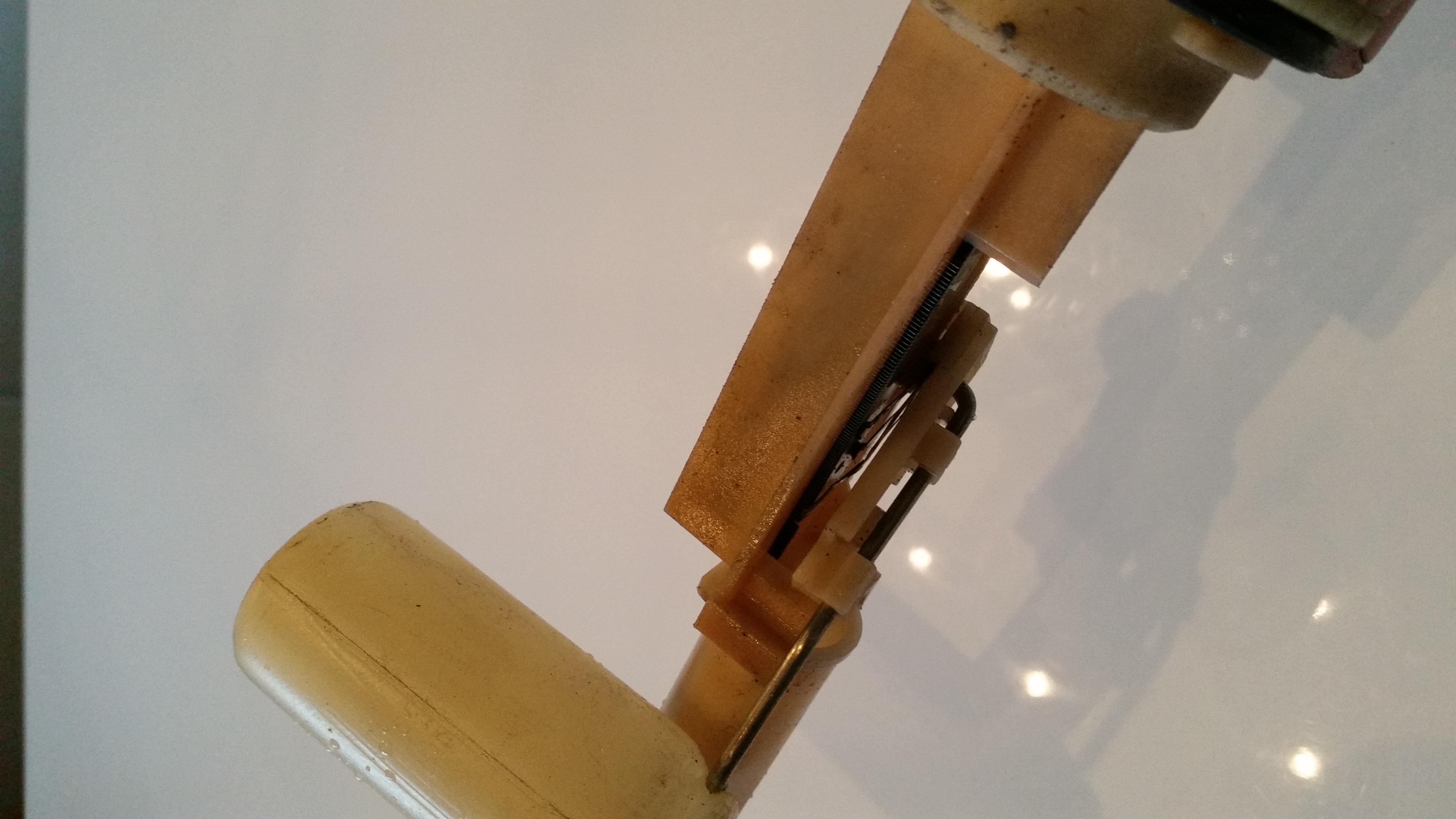

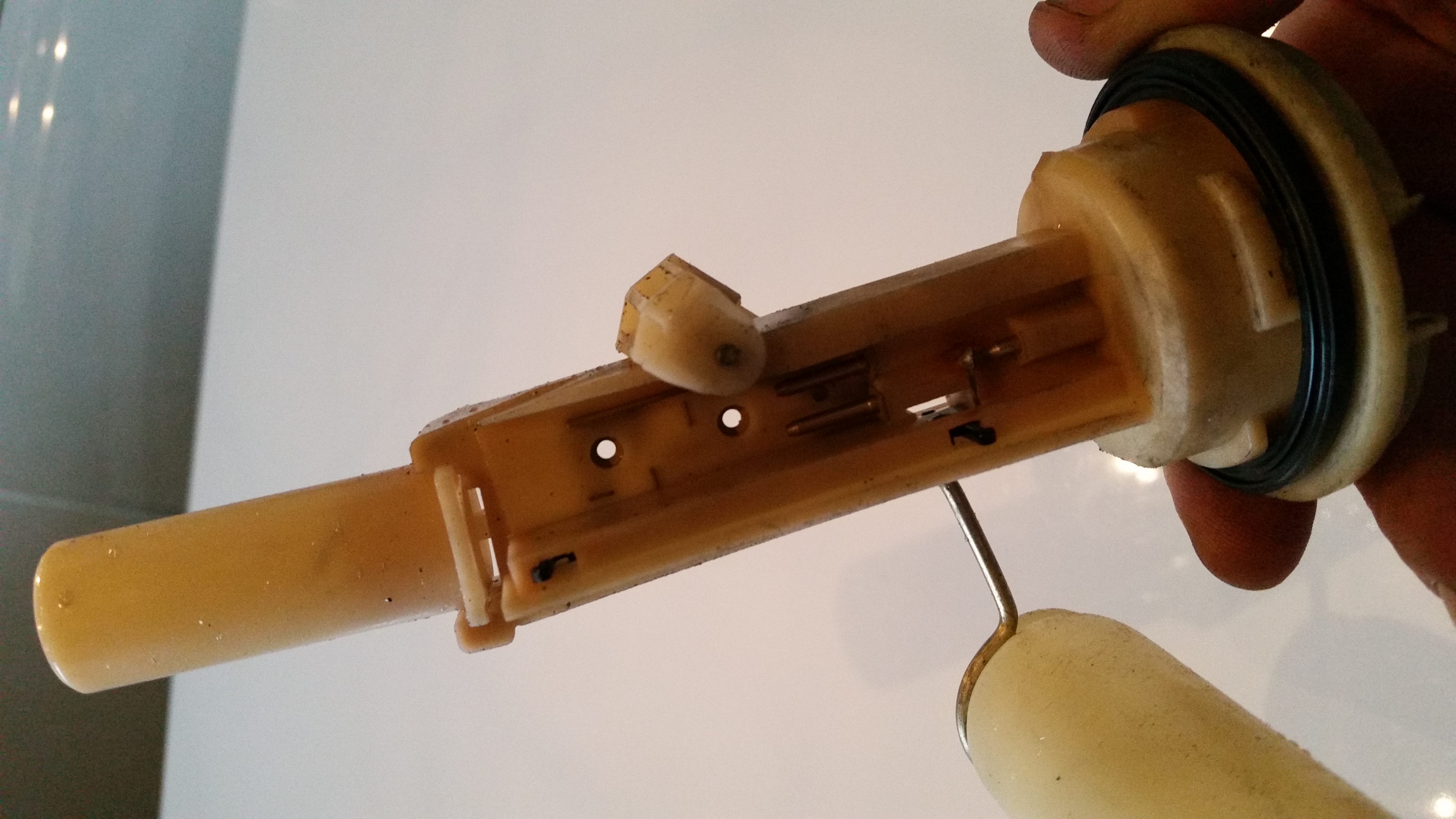

Hallo zusammen,
Der Schwimmer meine Gebers ist abgefallen. Jetzt habe ich das teil nach bestem Wissen und Gewissen wieder zusammengebaut. Allerdings funktioniert es nicht wirklich.
Es zeigt kaum was an, obwohl der Tank voll ist. Die Frage ist auch wie leicht der Schwimmer laufen muss?
VG Timo
post-43438-14480213849314_thumb.jpgpost-43438-14480213963167_thumb.jpgpost-43438-14480214090921_thumb.jpg
Bearbeitet von fuzz3l
Die Kontaktfläche mit feinem Schleifpapier etwas abschmirgeln, dann zeigt er wieder alles an :thumbsup:
Laufen muss er ganz leicht, hat sich was verhakt oder ist was krumm?
Bild 3 sieht irgendwie komisch aus..
