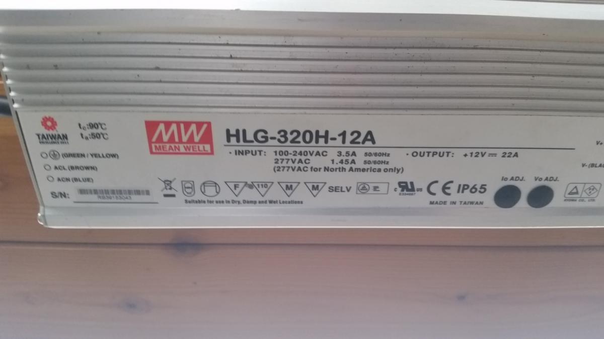

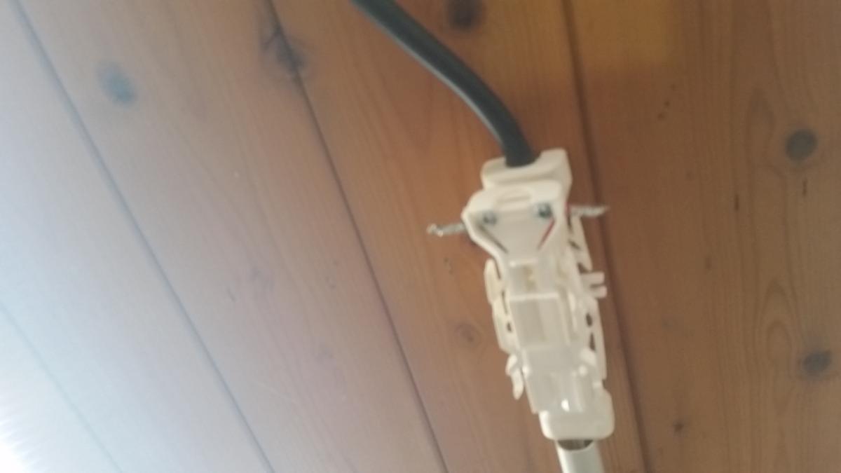

ich benutze jetzt das netzteil meiner led werkstattbeleuchtung.
heute probiert und funktioniert wunderbar.
einfach an der kupplung 2 kontakte angelötet und nun kann ich die zangen der blitze einfach an die decke anhängen
