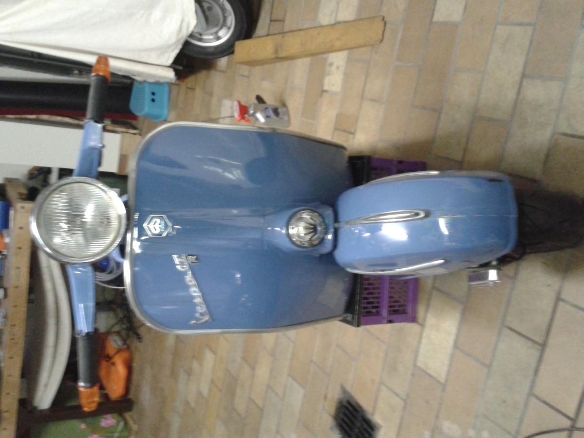

Wollte euch mal meine neue GTR aus Südfrankreich zeigen. Inkl. französische Papiere bei mir aufgeschlagen :-D
Schöner Olackzustand.
Wurde bereits umgerüstet auf 12 V und hat einen PX200 Motor drin, bzw gerade nicht drin :-D .
Die werde ich jetzt noch aufhübschen.
Fragen werden hierzu bestimmt kommen (eine hab ich ja schon im Olacktopic gestellt)
Blinker muss ich noch gängig machen, die gehen nicht. Unterboden wird dünn mit Oxyblock abgerieben, absolut top Radkasten auch. Tunnel geflutet mit Fluid Film. Motor habe ich gestern erst mal mit 4 Dosen Bremsenreiniger gereinigt.
Zwei Fragen kommen schon mal:
Die hat einen geilen Drop (Olenker ist auch dabei), was brauch ich zum Eintragen?
Und der Motor hat eine 73M mit dem Piaggio Stempel vorne dran....das ist ein Spanier oder? Sollte auch kein Problem sein, den einzutragen oder?
Sorry für die schlechten Handifotos....bessere folgen demnächst.

@Pez: Sitz schaut aus wie der von meiner PX (ist von SIP und hinten ein Tick zu lang)....find ich jetzt aber auf der GTR nicht soooo prickelnd.
Wieso Olenker montieren? Meinst du wegen der Optik oder ist der Drop nicht eintragungsfähig?
Ich finde den eigentlich sehr schön.
Den Seitenständer würde ich nur aus einem Grund demontieren
Damits dir das Trittbrett nicht aufbiegt! Wäre Schade drum
Beim Lenker mindestens die Hebel tauschen besser noch wegen der Originaloptik den Original Lenker montieren
Aber das muss jeder selber wissen
Wunderschönes Mofa! Drop eintragen wird schwer bis unmöglich. U.u mit Schweiß-/Materialgutachten (auf deutsch) plus Röntgenbild.
Ein Freund von mir ist da recht dreist und will einen haben,Eintragung is ihm egal.D.h wenn du den loswerden möchtest, bitte PN und ich leite das dann weiter ;-)
