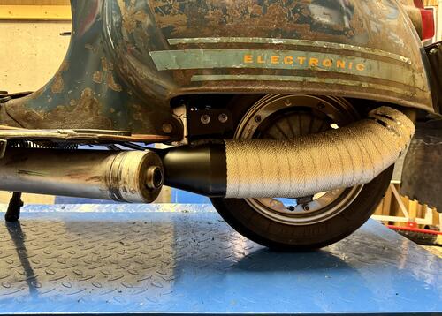

Nachdem mein LTH Road zwar super läuft die Lautstärke aber grenzwertig ist und die Rennleitung immer sensibler gegenüber lauten Fahrzeugen wird, überlege mir den Nitro 160DF in stahl anzuschaffen. Lt. Marco würde der zu meinem aktuellen Setup Poinii EVO unbearbeitet gut passen Jetzt hab ich allerdings im Vorfeld doch einiges über die schlechte Passgenauigkeit gelesen. Hat sich da mittlerweile was geändert oder ist das immer noch so?
Der Nitro ist ein geiler Pott für Leute wie mich, die Flöhe husten hören und was leises wollen, aber nicht auf Leistung verzichten.
Ich habe den Nitro schon einige Jahre und ja, er wurde auch schon diverse Male nachgeschweißt und angepasst. Davon ab ist der Auspuff top und genau das Richtige für mich!
Zum Rest wurde hier schon ziemlich alles gesagt, daher bitte lesen und dann entscheiden:

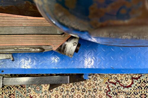

Danke für dein Feedback und das verlinken vom dem Thread. Fahre dann wohl meinen LTH Road weiter auf so einen Mist hab ich keinen Bock. Das Foto von der PV auf seiner Homepage sieht auch nicht wirklich vertrauenerweckend aus. Hier scheint wohl das Trittbrett gekürzt worden zu sein und der Dämpfer liegt komplett am Trittbrett an. Für Knapp 400 Euro sollte das dann schon ohne großem Gefrickel passen würde ich meinen ...

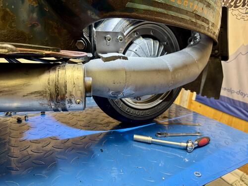

Du könntest an deinen LTH Road noch einen MMW RS2000 stecken, das sollte ihn leiser machen. Alternativ wäre auch ein originaler Dämpfer von der Cagiva Mito machbar, sollte dann aber gekürzt werden. Hatte ich an meinem LTH damals auch dran.
Muss dann aber die zerlegbare Version mit abnehmbarer Endkappe sein, es gab diverse originale Dämpfer.
Mit einem Adapter auf LTH und 5cm gekürzt sah das so aus:
  • Like 1
