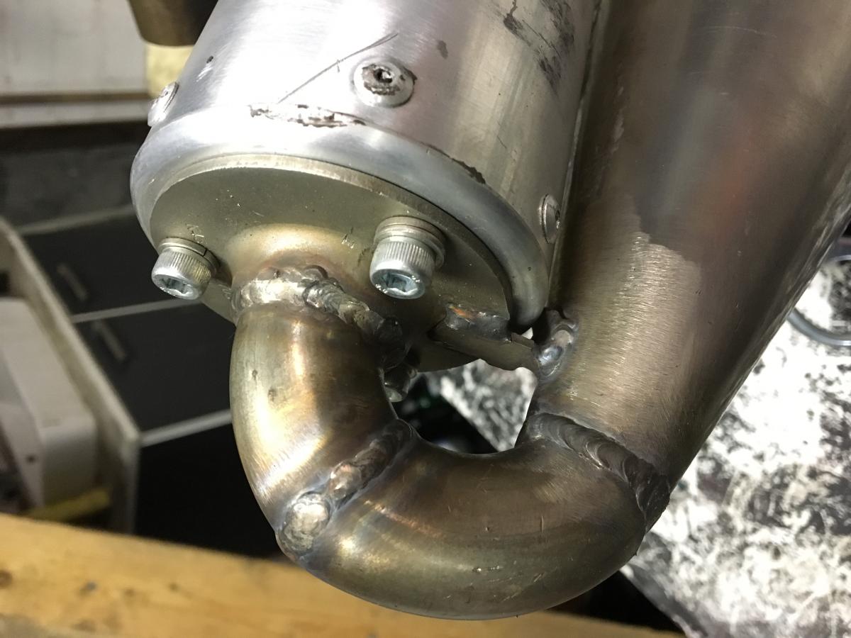

Mach ne Abstützung für den Dämpfer rein. einfach n Klotz zum Korpus hin und das ganze zusammenlaschen. Oder so.
Übrigens scheint das Glas bzw. Mineralwolle zu sein, was im Dämpfer drin ist. War bei mir nach grob 3-4 tkm noch alles drin beim check gestern.

Ich habe eine Schelle am Ende des Dämpfers angebracht und den Bogen mit Zugabe von Material schweißen lassen.
Kann mir einer sagen wo ich ein hitzebeständiges Gummi als Einlage für die Schelle bekomme ?

Gibt es eigentlich einen Grund, warum die Schelle sein sollte? Franz und S&S haben z.B. auch keine, bei allen Largeframeanlagen ist da ja, schon konstruktionsbedingt, ja auch nichts.
ich habe noch keine Abstützung gebastelt. Es sollte aber unten eine geben.
Ich behaupte, das liegt daran, dass oben die Anbindung sehr starr ist. *
Die gleicht nix aus, wenn der Dämpfer schwingt.
Da gibt es gleich einen Riss im Zweifelsfalle.
Man kann die Anbindung elastisch gestalten - oder die Bewegung unterbinden.
Mit der Abstützung unten unterbindet man die Bewegung - was die einfachere Lösung sein dürfte.
* "Steifigkeitssprung" - Kerbwirkung   das sind da so die Stichworte
