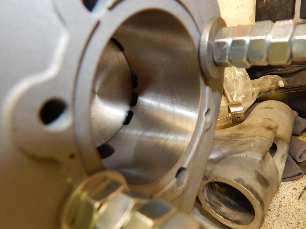

Also ich hab schon mal vorab (m)einen "neuen" :-D mit 2-Ring Kolben und den kleinen Taschen verbaut.
post-12688-0-77511900-1449059670_thumb.jpost-12688-0-75437800-1449059709_thumb.j

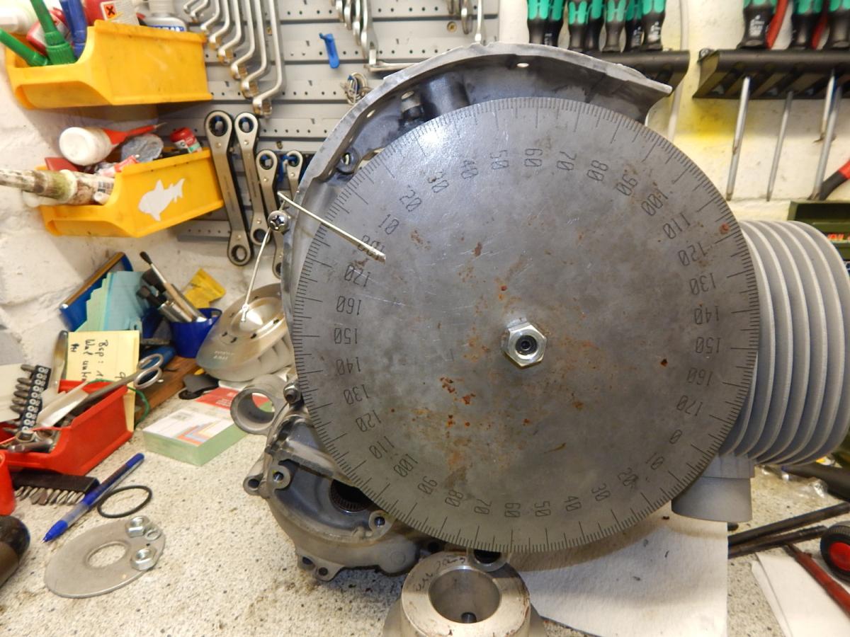

dann einmal noch die restlichen bilder und daten. mal gucken ob ich gleich noch wach genug bin um zu texten, das antibiotikum haut einen echt weg.
sz bei 60 ´iger welle ohne fudi:
as 177
üs  126/127
va 25
qk 1,5
einbauspiel 9+ / 100  ( wenn ich richtig gemessen habe ) :
ich glaub ich packs nachher besser in den ersten beitrag inkl der kurven
