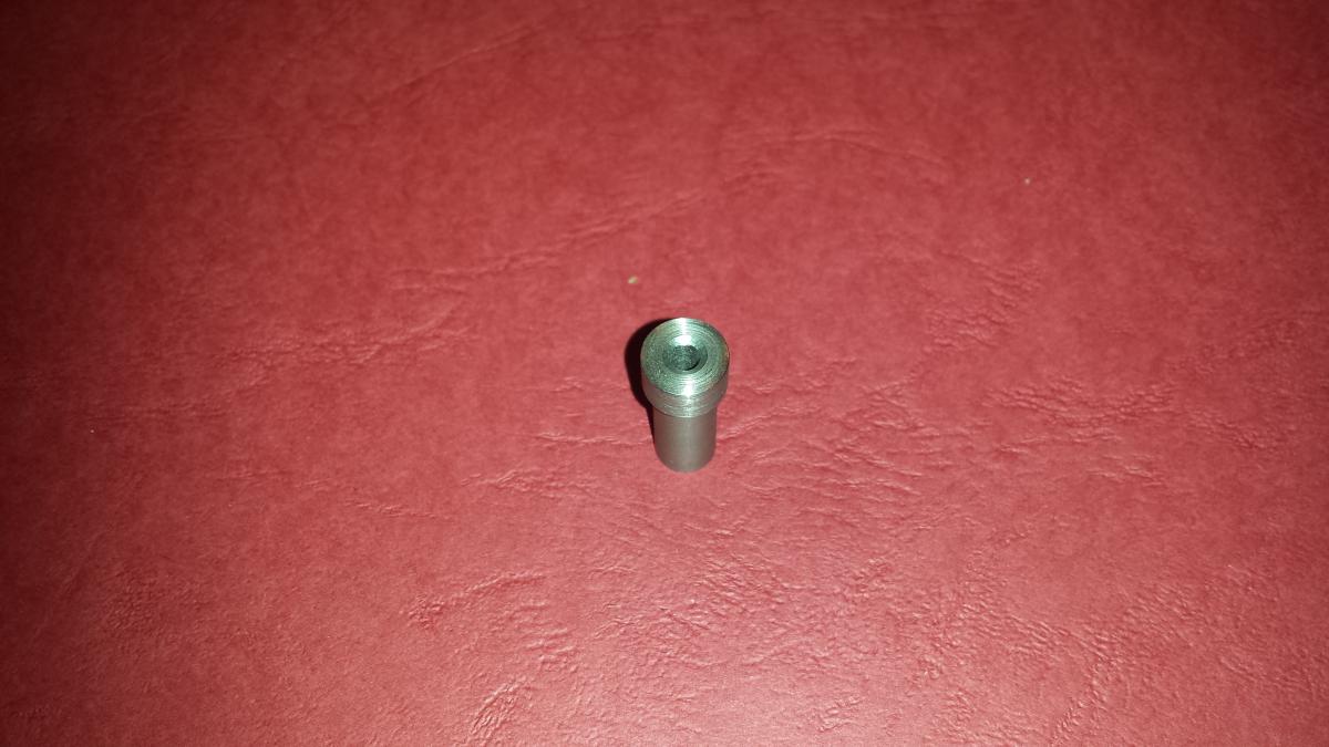

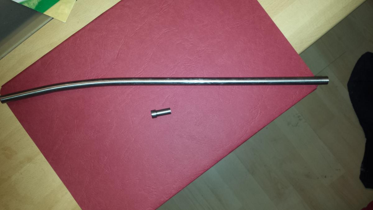

Hab mir jetzt ein 10 mm Edelstahl Rohr ( War gerade vorhanden ) mit passendem innen Durchmesser zurecht gebastelt . Vorne als Anschlag ein Drehteil, hinten werd ichs verschweißen .
Und dann hoff ich wars das .
Bilder folgen falls jemand sowas nachbauen will .
Edelstahl?!...verschweiß es gut und großflächig sonst lernst du langfristig was Kontaktkorrosion heißt

Versteh mich nicht falsch, du kannst natürlich machen, was du willst, allerdings wäre es blöd, wenn deine Olack Gurke wegen dem Edelstahl anfängt zu gammeln. Das Problem ist, dass Edelstahl chemisch gesehen edler ist als das Karosserieblech, vergleichbar mit Gold im Vergleich zu Eisen, oder Eisen im Vergleich mit Magnesium. an Schiffsrümpfen, oder Heizungsanlagen werden deshalb extra unedle Elemente elektrisch leitend mit dem zu schützenden Material angebracht. Solange das unedle Material nicht "wegoxidiert" ist, oxidiert das edlere (bei Schiffen und Heizungsanlagen der Stahl) nicht.
Schweißt du nun das Edelstahlrohr in den Rahmen (abgesehen davon, dass das Verschweißen von Stahl und Edelstahl schon nicht so cool ist), stellst du eine elektrisch leitende Verbindung her. Auch wenn du alles lackierst, mit Hohlraumscheiß konservierst und dich dreimal bei Vollmond nackt um dich selber drehst (links rum!), irgendwann kommt irgendwo Feuchtigkeit an die Verbindungsstelle, oder sonst wo an das nackte Blech des Rahmens und dann gehts los... Den gleichen Scheiß hast du bei Edelstahlschrauben in Karosserieblech: Finger weg! Aber wenn du beruflich mit dem Zeug zu tun hast, wirst du ja eh wissen, dass Edelstahl und vor allem Edelstahlschrauben kein Konstruktionswerkstoff sind...
