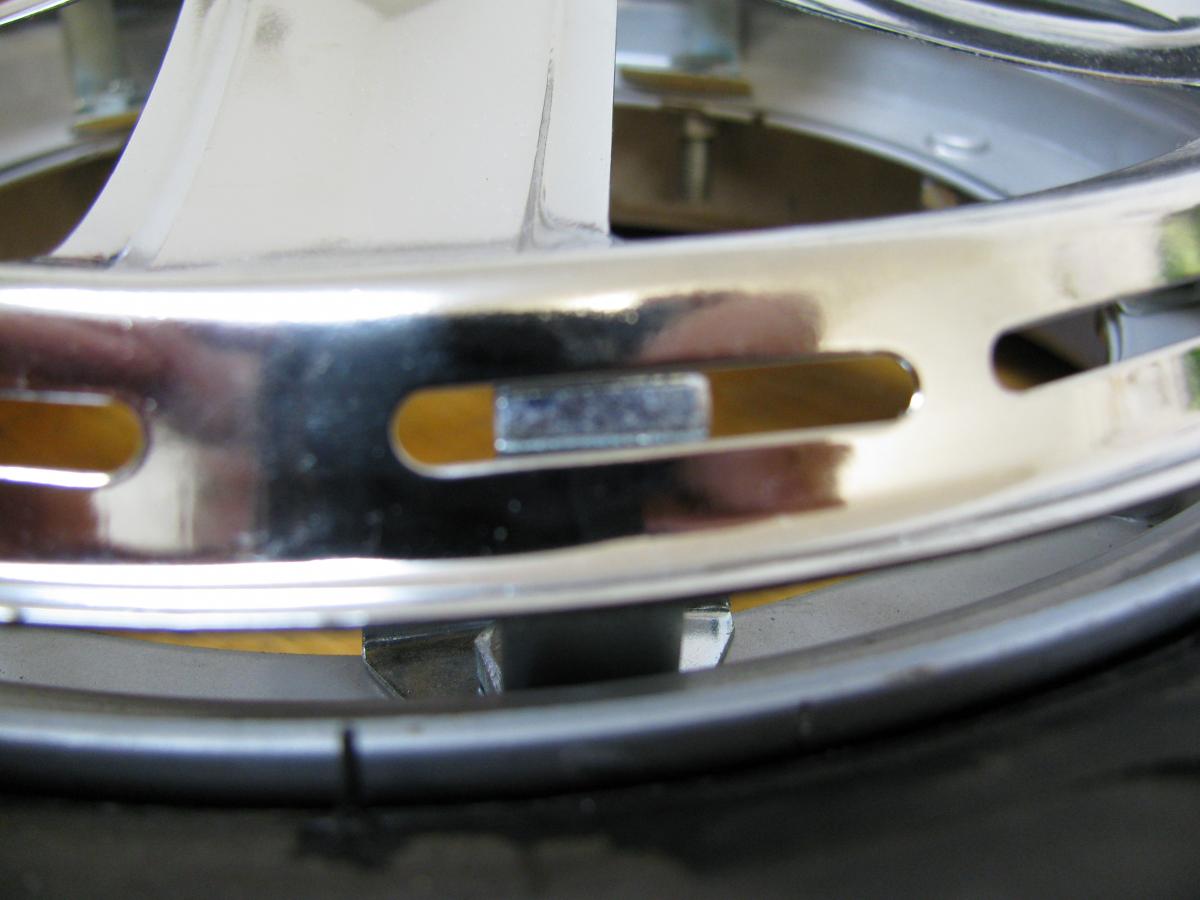

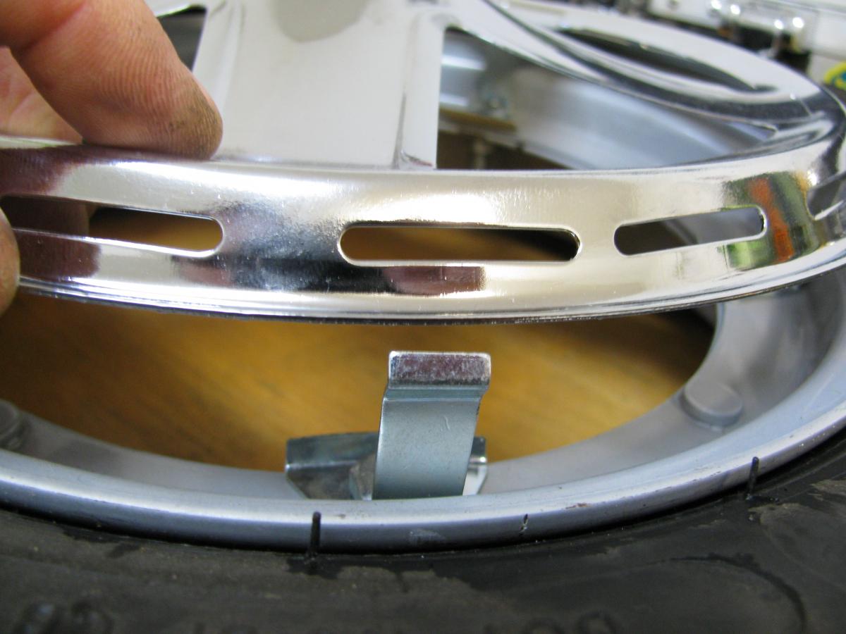

anbei habe ich ein paar Fotos zur Veranschaulichung

Hallo Tyler,
Oben habe ich mal ein paar Bilder eingestellt, die ersten beiden Bilder sind die Innenseite

Achso, sorry, sah zuerst auch wie außen aus. Also mit den Klammern kannst vergessen, das wird dann nie was. Die T5 Radkappen haben an der Innenseite extra Nupsis für die Klammern, das hält dann Bombe.
