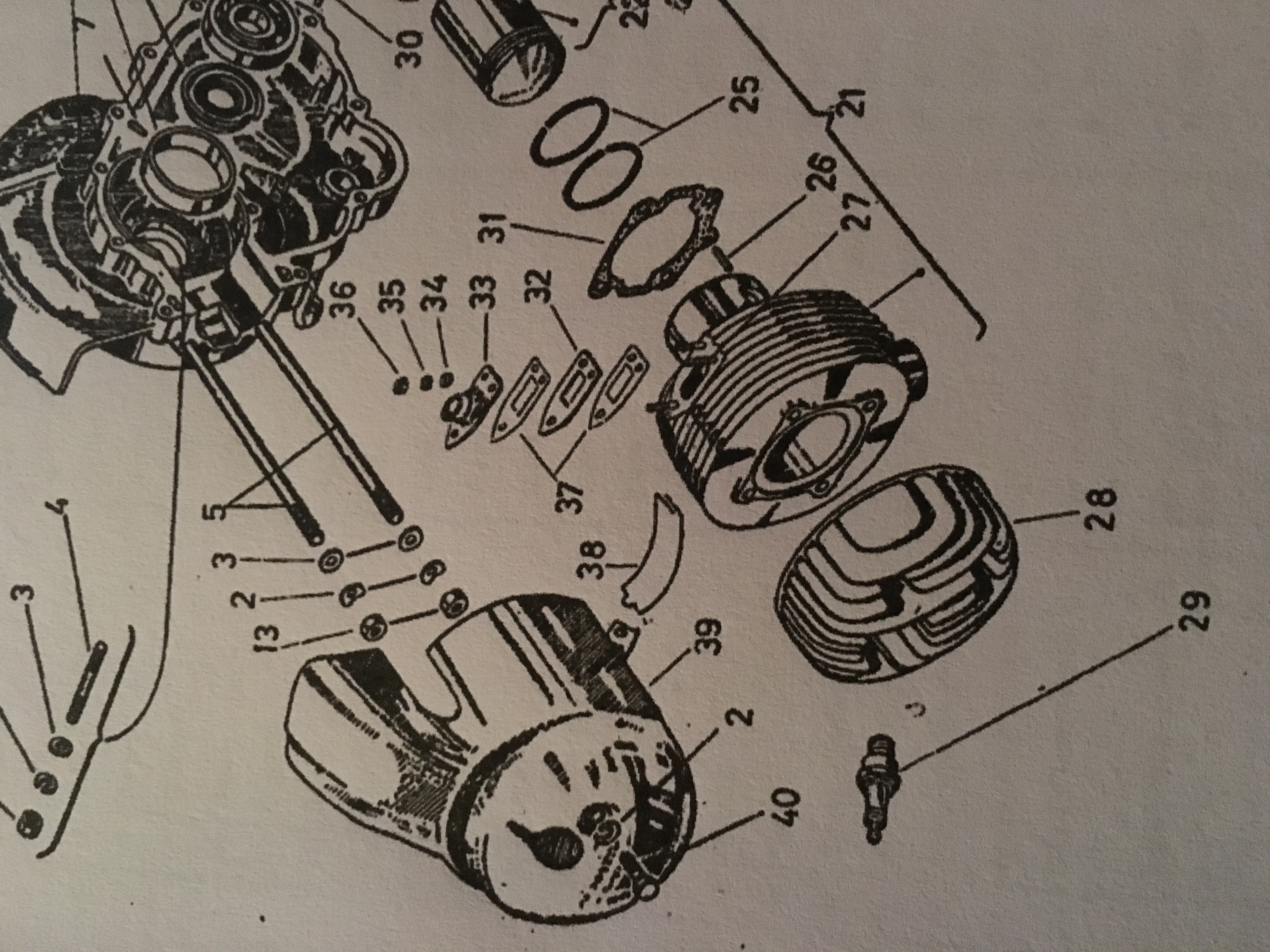

vor 13 Stunden schrieb discotizer303:
In der Ersatzteilliste ist aber nichts zu finden in Bezug auf Kopfdichtung.
Der Motortyp E70 ist auch in der Explosionszeichnung ohne Kodi abgebildet.
Für die 150er wird in einer anderen Ersatzteilliste sehr wohl eine Kopfdichtung ausgewiesen.
Bei recambiomoto ist im Dichtsatz auch keine Kopfdichtung dabei.
http://www.recambiomoto.com/epages/1132358.sf/es_ES/?ObjectPath=/Shops/1132358/Products/J02-04
Merkwürdig.
Kopfdichtung ist die schwarze Ringdichtung im  abgebildeten Satz bei recambionmoto. Kann nur sagen in meinen Motoren war diese Dichtung immer verbaut.
Dann stell doch bitte mal den Link von der Ersatzteilliste für den Motortyp 09 hier rein und wenn möglich auch die Ersatzteilliste von der 150er bzw. den Motortyp E70. Wir möchten hier ja dazulernen. Danke
Bearbeitet von alttimer
Morgen Peter ,
der disco hat schon recht , hab noch nie ne kopfdichtung in einer 160/GT gefunden  .
Den ein oder anderen GT Zylinder hab ich ja schon runter geschraubt :-)
beste Grüsse
Bearbeitet von MV S.A.
Glaub ich dir aufs Wort Bernd. Danke für den Auszug aus der Explosionszeichnung. Gleich mal ins Archiv gelegt.
Dann sollte ich mal Lotto spielen.
Drei GT Motoren aufgemacht und bei allen 3en die selbe Dichtung wie im Dichtungssatz enthalten.
Wieder was dazu gelernt. Wobei bei den MV-Direktansaugern mit der Überströmergeometrie, den Steuerzeiten und dem hinterschnittenen Brennraum eine Quetschkante von 2 + gar nicht so abwegig ist.
Grüße zurück
