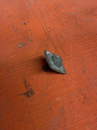

Das dürfte 17981240 sein. Bei mir is es an der unteren Schelle sprich motorseitig gerissen, zu fest angezogen war die Schelle nicht. Ich denke das es dem Material zu heiß geworden ist, naja Kollege brät mit was aus Edelstahl der dann ähnlich dieser Artikelnummer ausschaut 17981210

Ich behaupte mal …ja… zumindest hat der Hobel bis es zu den Rissen kam keine Falschluft gezogen aber dann huuuii:muah:

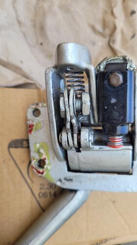

Hier eine  MV 150S von 1964. Klar zu sehen das Rally Bremspedal

Ist ziemlich sicher ne MV 150s 2.te Serie. Bremspedal ist hier völlig in Ordnung wie es ist und gab es auch nicht anders.
MV Sprint haben auch alle dieses Bremspedal wie Rally. Ebenso die nur 1967 gebaute GS. Erst ab 1968 und der 160er gab es das fuffi Bremspedal...
Du hast hier einfach ne MV150s mit GT oder 160er motor!!!
