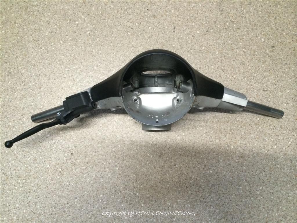

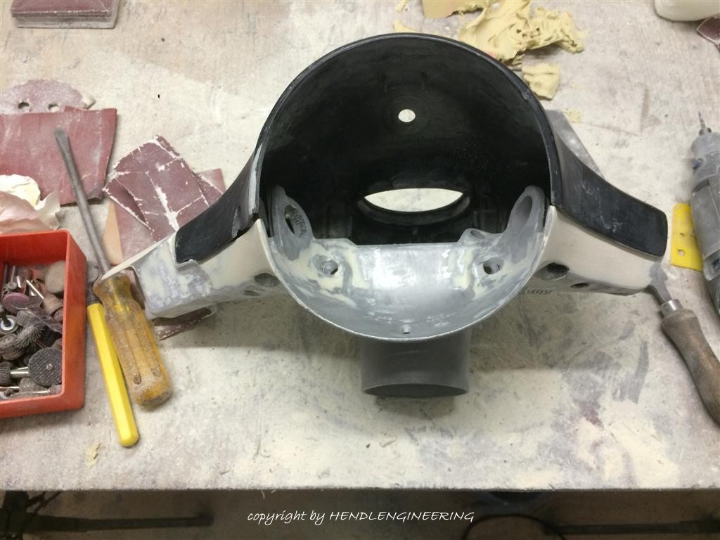

Und am Lenkerkopf wird nix an irgendwelchen Stegen gefräst! Wenn du da am Mittelsteg fräst bricht das Ding beim nächsten Bordstein. Außerdem ist der hohl - schau dir den Kopf mal von unten an.
Nimm dir Zeit, das geht alles.
