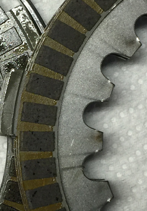

ist mir vorher am bild vom hell aufgefallen auf seite 4
So Cosa original Piaggio Beläge im CNC Korb passt doch. Warum sollten jetzt die Honda Beläge die auf Cosa angepasst wurden nicht passen?
http://www.germanscooterforum.de/topic/319755-honda-cr-80-kupplungsbeläge-für-cnc-cosakupplungen/?p=1068285088
hier pix von den lth v2 zwischenscheiben
malossi 221 sport ds 30tmx bbs
gibts aktuell schon besser alternativen zu den originalen zwischenscheiben?

Meine Beläge, wie original in der Superstrong verbaut, sehen nach nicht mal 1.000km übel aus.
Die Zwischenscheiben nicht. Und da die "Unterdeckung" der Honda-Beläge durch die "nur" 108mm-Zwischenscheiben optisch echt zu vernachlässigen ist bleiben die 108mm-Zwischenscheiben auch drin.

So, alles fertig.
Eindrücke: leicht zu bearbeiten, Dauer ca. eine Stunde wenn man es penibel macht.
Auf einem Belag anzeichnen, alle Beläge übereinander und an der nicht zu bearbeitenden Seite der Nasen ausgerichtet, gedremelt. Mit der Flex, wie irgend jemand ein paar Posts vorher, würde ich da nicht beigehen.
Dann wirds kerzengrade. An den Seiten muss tatsächlich nur ein Hauch weg.
Ich erzähle hier nichts Neues, ich weiß, aber der geneigte Leser darf sich gerne ermutigt fühlen seine CNC-Kupplung entsprechend umzuarbeiten. Geht schnell und macht einen sehr exakten Eindruck.
