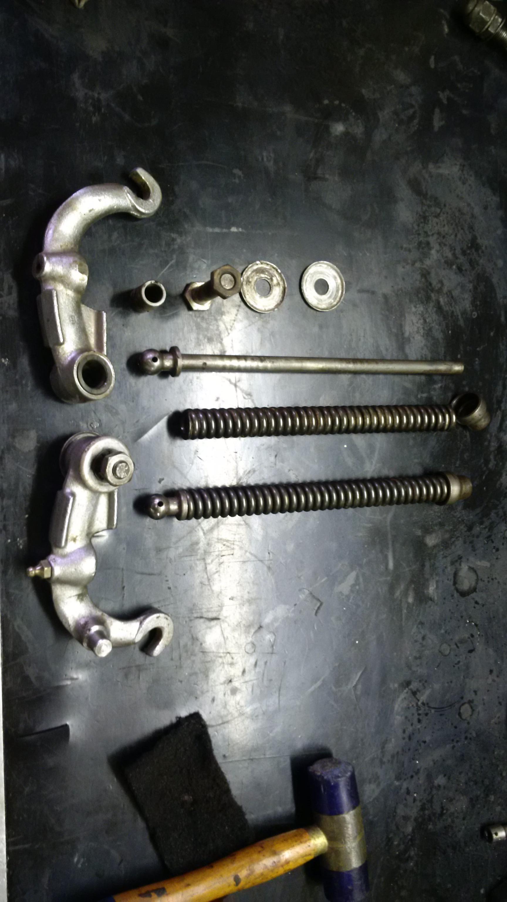

Und dann noch etwas erfreuliches:
Gabel zerlegt, gereinigt (Reinigen ist scheiß Arbeit :repuke:) und für gut befunden:
IMG_20160210_123457.thumb.jpg.30ac3045b1
IMG_20160210_132837.thumb.jpg.9574b003cf
Die Forklinks haben minimales Spiel wenn sie montiert sind. An der Radaufnahme ca. 1-1,5mm axial, radiel ist kein Spiel vorhanden. Müssen da die Buchsen oder so neu oder ist das meiner Meinung nach geringe Spiel normal.
Die Führungsstangen waren leicht verbogen, konnte ich jedoch wieder richten, Federn sehen noch sehr gut aus und sind gleich lang.
Wie immer für Ratschläge und Anregungen offen.
