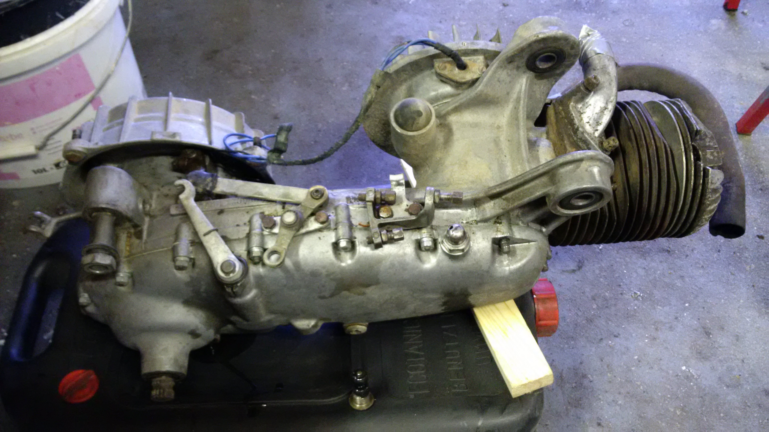

Der Motor wurde abgedamft und vom Schmodder der letzten 50 Jahre befreit, jetzt darf er ausbluten bevor es Ihm an den Kragen geht.
IMG_20160222_171421.thumb.jpg.4043cb7695
