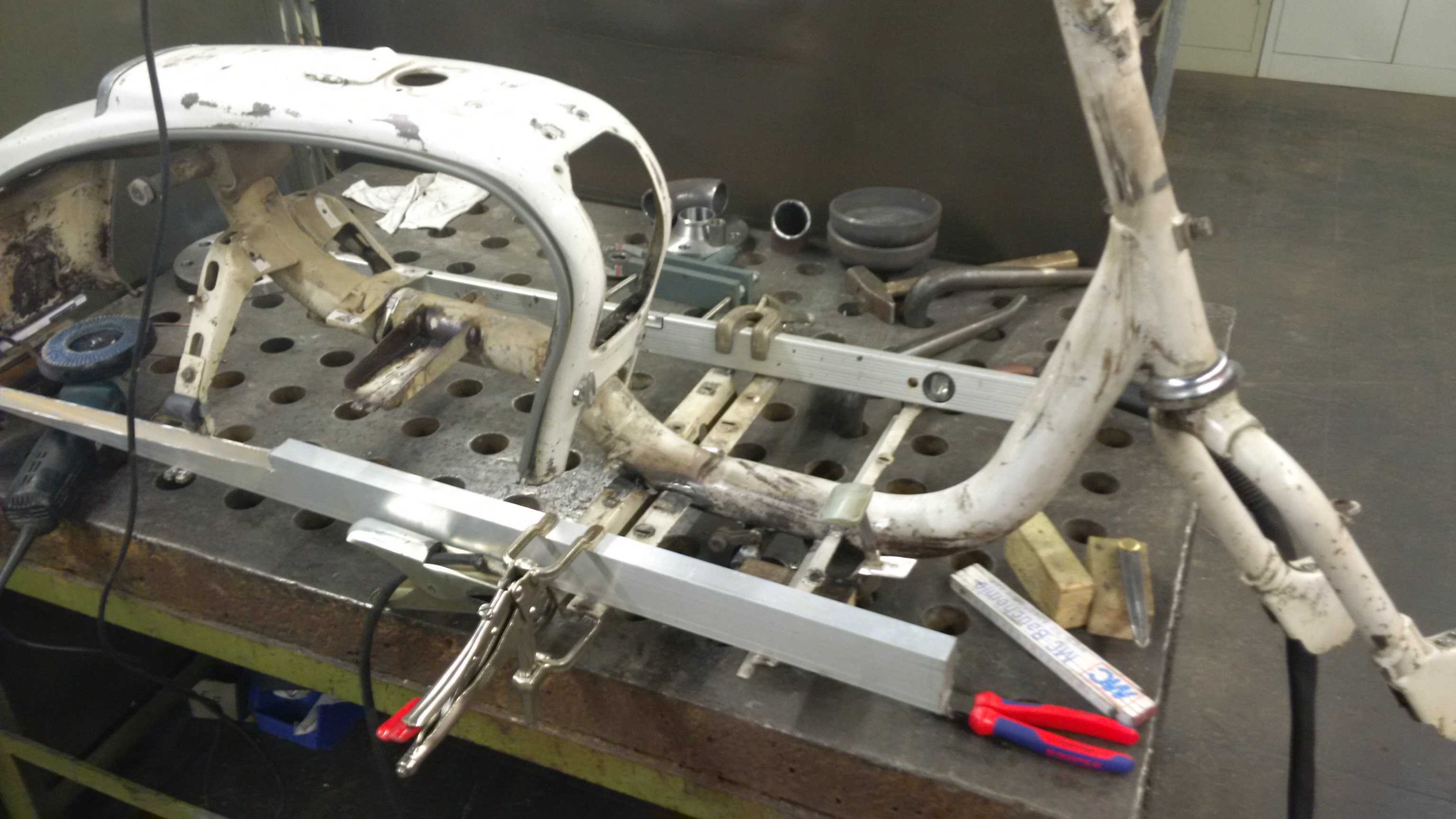

Heute mal Luigi´s fusch beseitigt. Die hintere Traverse war total krumm und lieblos ausser Maß angebraten. Zudem war sie unten wohl mal gebrochen und da fehlten gut 2cm unter dem Rahmenrohr.
Jetzt ist es gerade und hübsch fest, sollte halten.

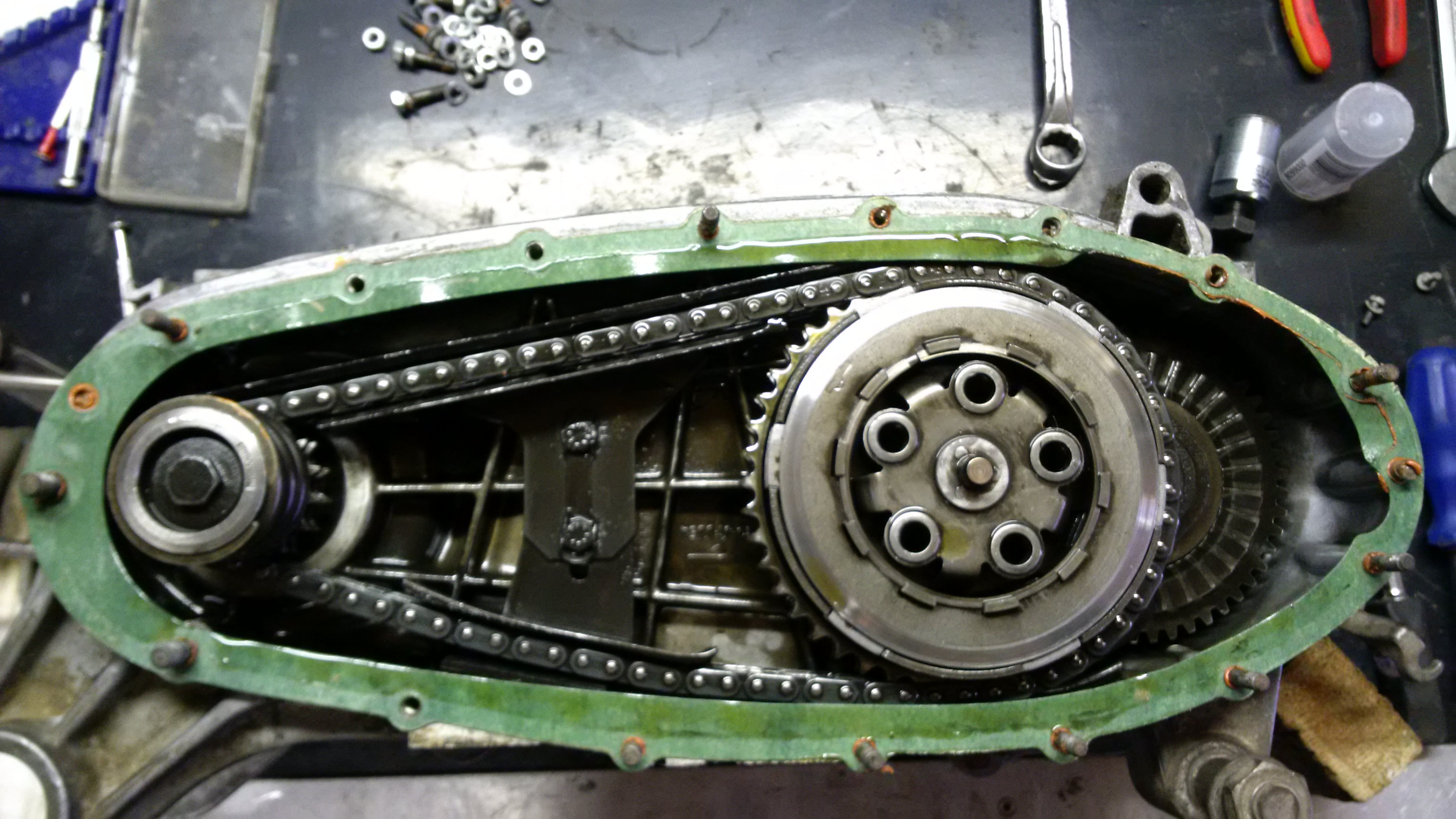

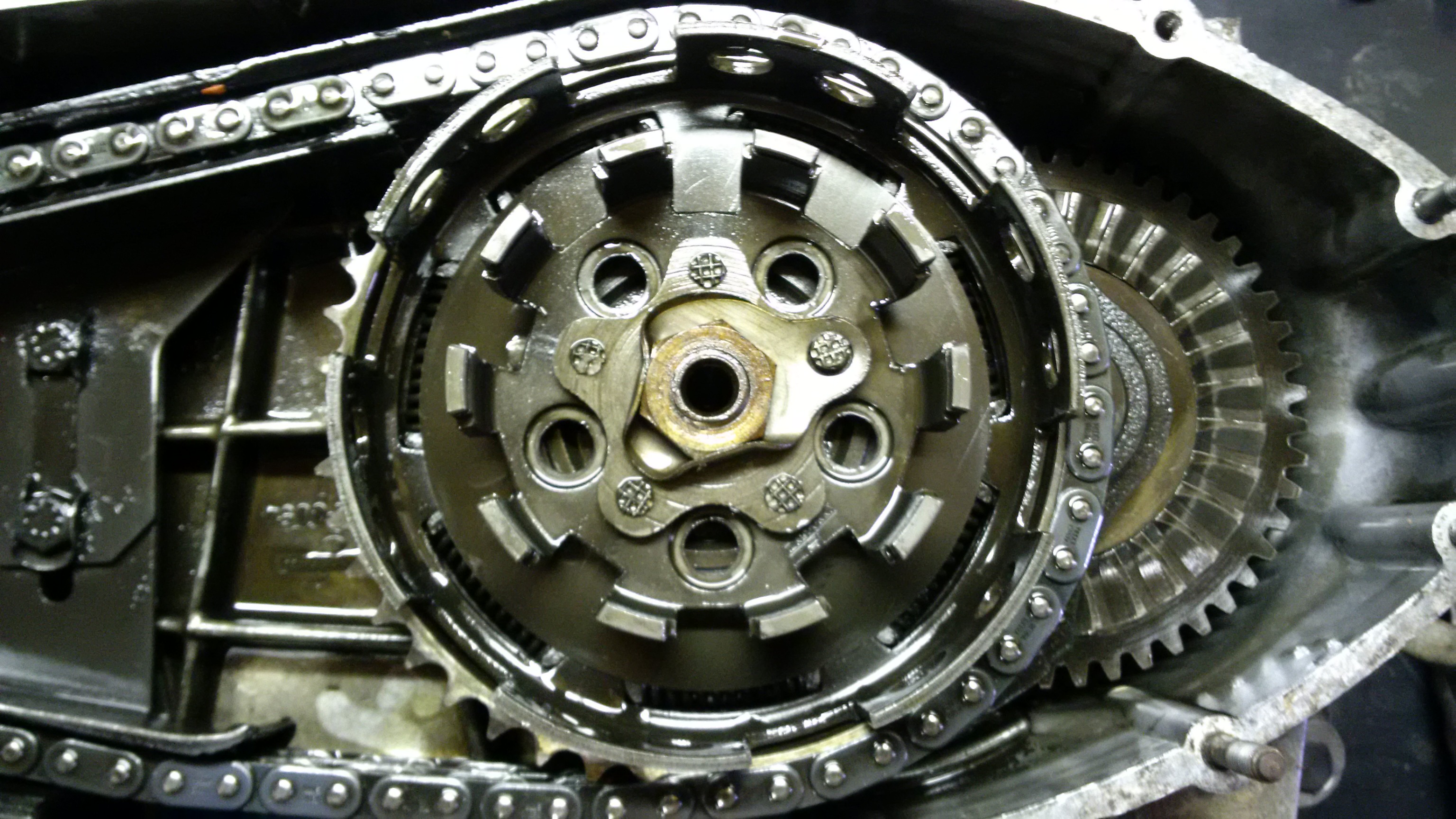

Okay, dann geht es jetzt mit dem Motor weiter, gefläddert ist er soweit. Leider scheint mal ein Stehbolzen vom Kettendeckel abgerissen, den gilt es jetzt raus zu popeln.
Weiterhin ist mir aufgefallen das Sticky sagt ich habe ein scheiß crown wheel, das mit den sichbaren Federn. Jetzt im zuge tauschen oder gleich ein anderes beschaffen? Wird ja im ersten Step nicht das Leistungsmonster :lookaround:

vor 9 Minuten schrieb insidedev:
... crown wheel, das mit den sichbaren Federn. Jetzt im zuge tauschen oder gleich ein anderes beschaffen?
Wie war das noch mit den Ecken die im Kurbelhaus zum Zylinder stehen, wech machen oder lohnt nicht?
Beste Gelegenheit, die Bestelliste um eine Liedolsheim zu erweitern.
Joa, Knubbel wechmachen.

Kette muss dann wohl neu, eine Rolle hat es zerlegt, von der Längung her war Sie eigentlich nicht so schlecht.
Bei 15/46 ist es eine 80er?

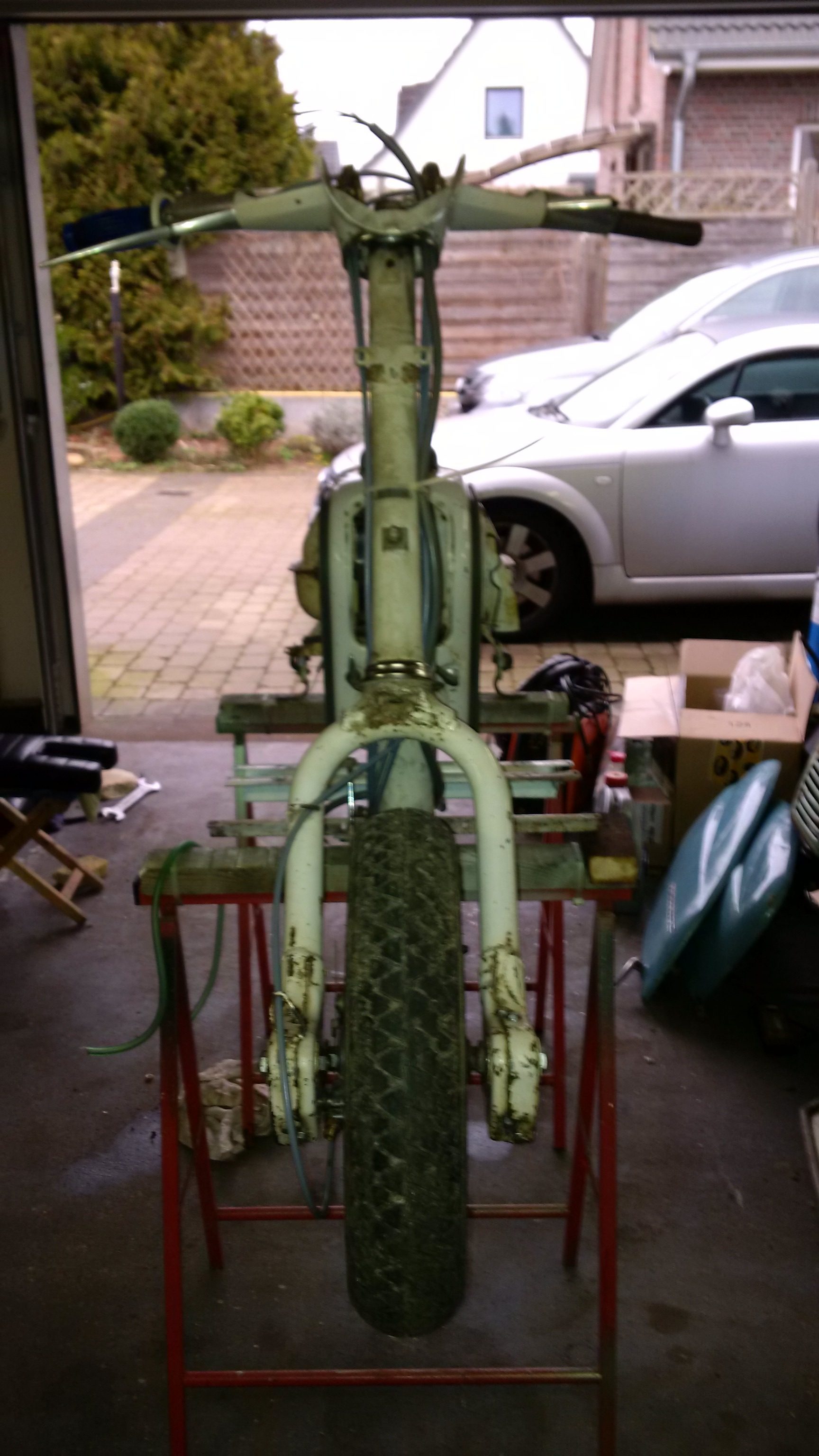

Das Richten des rechten Forklink scheint geklappt zu haben, beherzt mit der Flamme und einem Lehrdorn in der Aufnahme konnte man das ganz gut wieder hin drücken. Hatte erst Bedenken, aber da hier auch Aufnahmen für die Stoßdämpfer angeschweißt werden sollte es halten.
IMG_20160321_174333.thumb.jpg.f219a98351
Das Rad steht auf jeden Fall sehr gerade:
IMG_20160321_174134.thumb.jpg.2f0188d089
Die Bremse schleift noch leicht an einer Position, Achse krumm? Die Trommel muss ich aber ech noch leicht ausschleifen. Lager und Siris sind noch alt aber in neu bestellt.
Es geht voran, jetzt noch bisschen Kleinkram und wärmeres Wetter :cheers:

vor 18 Minuten schrieb Friseur:
Was macht Dich denn so sicher, dass der Forklink VERBOGEN war?
Genau das habe ich mich auch gefragt, zumal die Gabel augenscheinlich gerade ist.
Ausgangspunkt war das schief stehende Vorderrad:
IMG-20160117-WA007.thumb.jpg.a1af41dc7f6
Dann nach dem Zerlegen der Gabel:
IMG_20160220_134338.thumb.jpg.b8c0d8228e
Der Bremsnocken total schief und der Forklink viel zu kurz.
Habe das ganze jetzt an der Aufnahme der Forklinks mit einem Lehrdorn znetriert und auf das des Linken Links maß hin gebogen. In der Gabel sieht es top aus.
