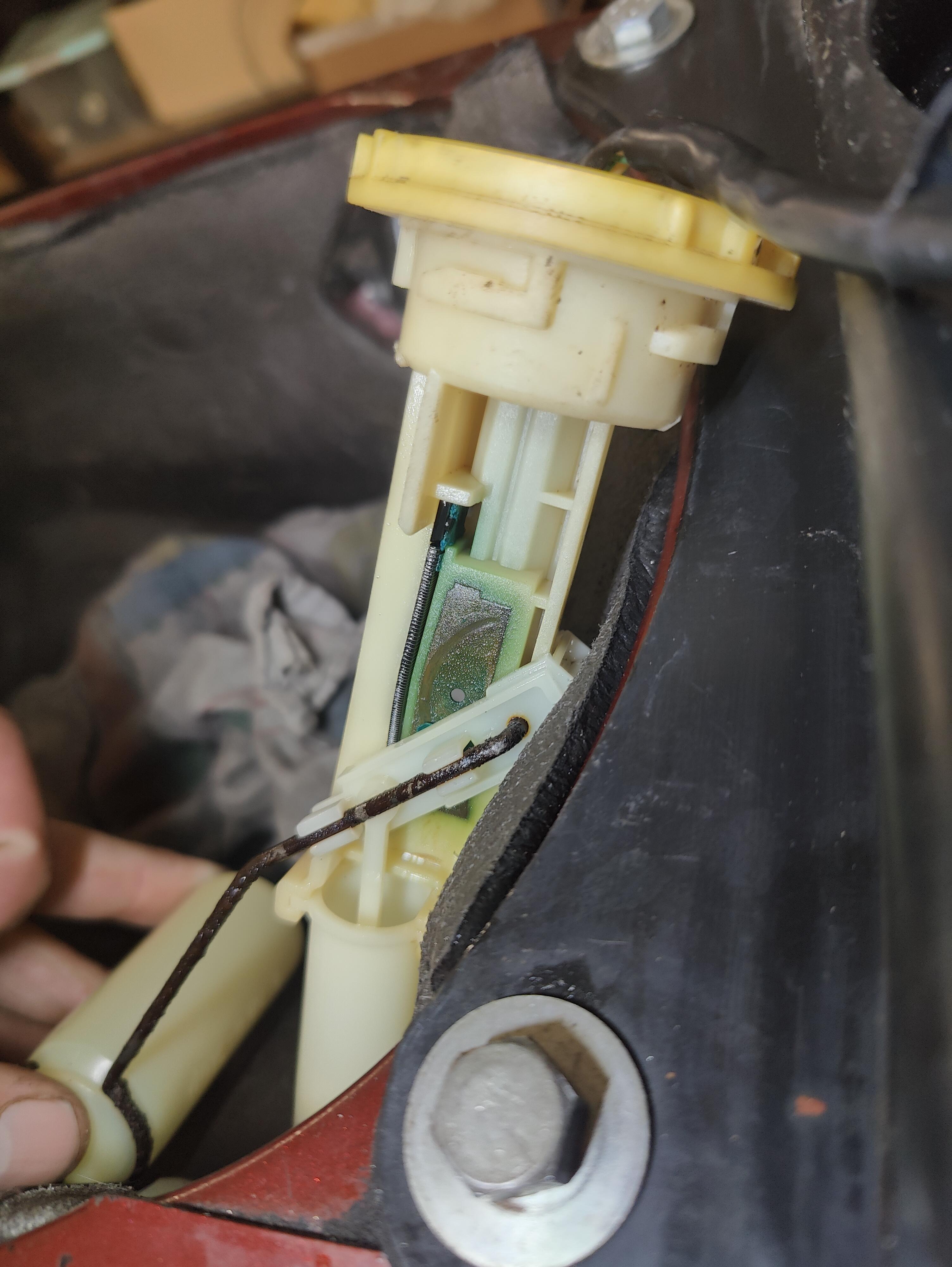

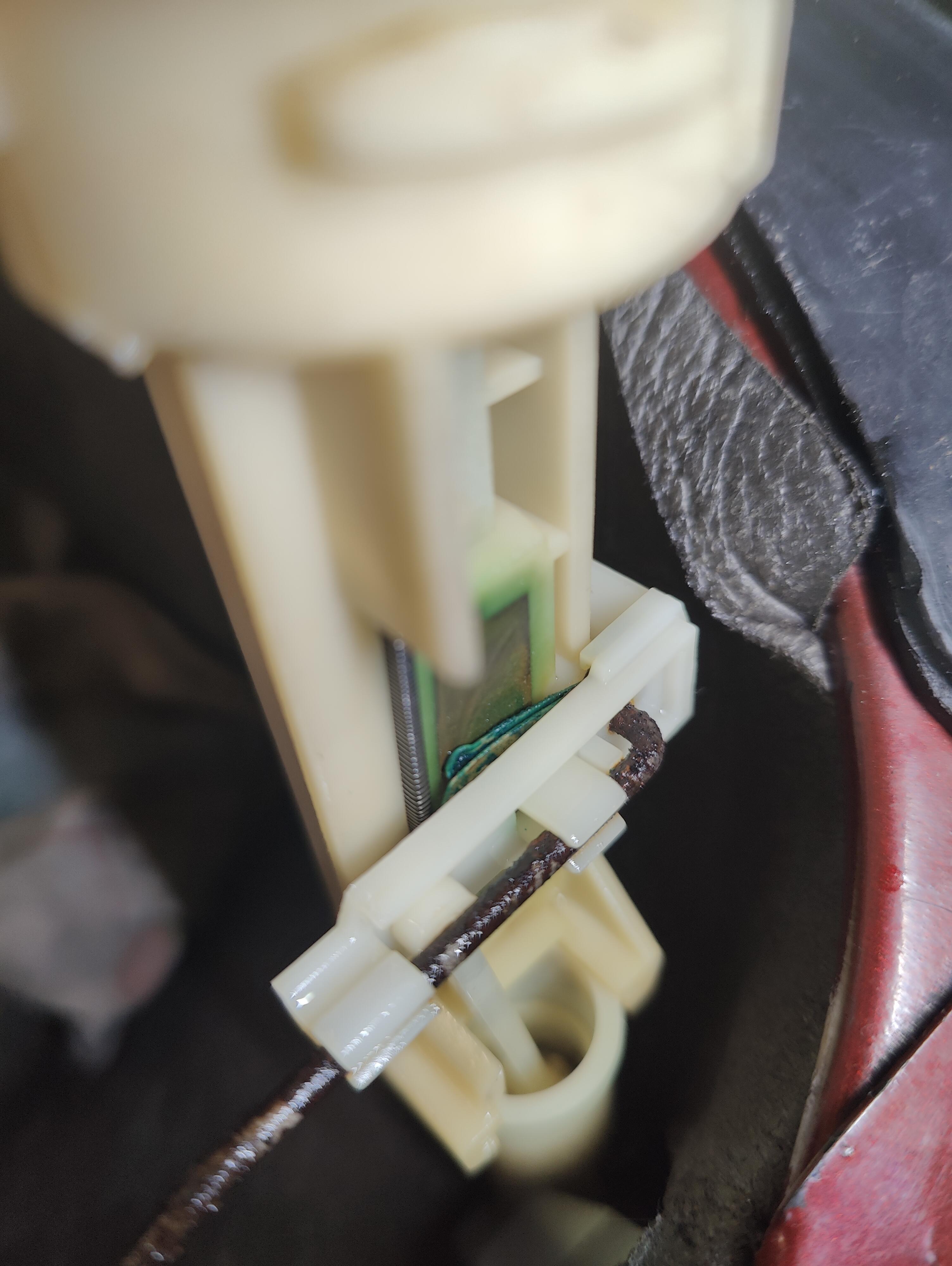

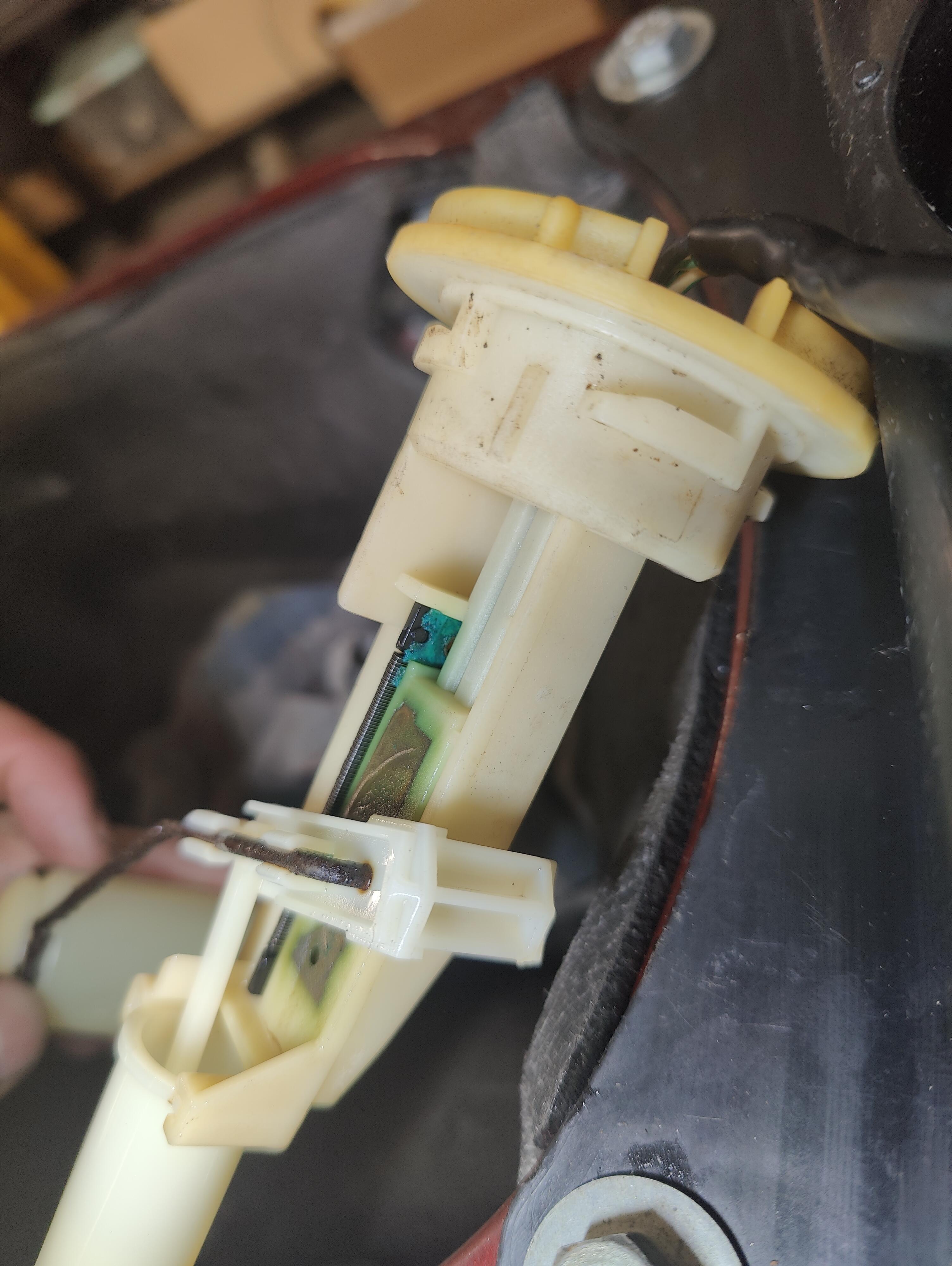

bei meiner Vespa Cosa 200 zeigt die Nadel der Tankanzeige nur etwas über halbvoll an, obwohl der Tank bis oben gefüllt ist.
Ist das normal bei einer Cosa mit 31000 km bzw. was kann man da machen?
Ansonsten läuft die Cosa einwandfrei.
Gruß  Hans
unter der Sitzbank stecker vom Tankgeber abziehen
am Stecker mittels Büroklammer schwarz nacheinander mit den anderen beiden verbinden..... geht's jetzt auf voll??
