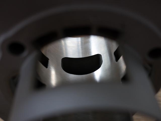

Hab gerade meinen Zylinder abgeholt und bin beim befingern fast in Ohnmacht gefallen. Zylinder ist aus 1.15, Kolben ist der Neue.
Überströmer krumm und schief, scharfkantig dass man aufpassen muss sich nicht in den Finger zu schneiden...
Auslass ist nur scharfkantig, aber auch unsauber.
_1090015.thumb.jpg.4a9fbf93a553154ce87ba_1090015-2.thumb.jpg.a6b4b15fe66aea414e9_1090016.thumb.jpg.818f0f0b62143e28aa050_1090016-2.thumb.jpg.13c76e0c262f8971278_1090017.thumb.jpg.81725241bf685390f2d34_1090017-2.thumb.jpg.8746f4ff65a352e1772_1090018.thumb.jpg.a4eb97a4c51f4bfab20f2_1090018-2.thumb.jpg.e57c515152aa5e5c759_1090019.thumb.jpg.52a67d6665f8bd35ebff3_1090019-2.thumb.jpg.33c4e621b96990889c6_1090020-2.thumb.jpg.eacba6284de693e84d2
Ausreißer, oder?

Du meinst 01.2016, sieht zumindest seitlich limaseitig am Zylinder so aus als wenn es mind. einer von Ende 2015 ist.
Wenn du mit neuer Kolben den ganz neuen meinst, dann ja erst Recht.
Finde das zwar auch ärgerlich aber jetzt nicht zu tragisch, nur ordentlich Kanten glätten vor dem ersten Kick.
