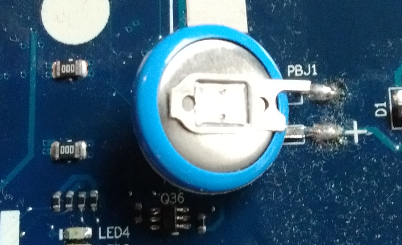

bin jetzt drin ;)
Hier ein Bild der vermeintlichen Bios-Batterie.
Falls sie es ist, habe ich keine Spannung messen können.
Bin einfach mit dem Multimeter drauf. Sollte ja gehen.
Das Multimeter zeigt nichts an. Denke mal die ist im Eimer.
Biosbatterie.thumb.jpg.f61bb884c44b0ced5
