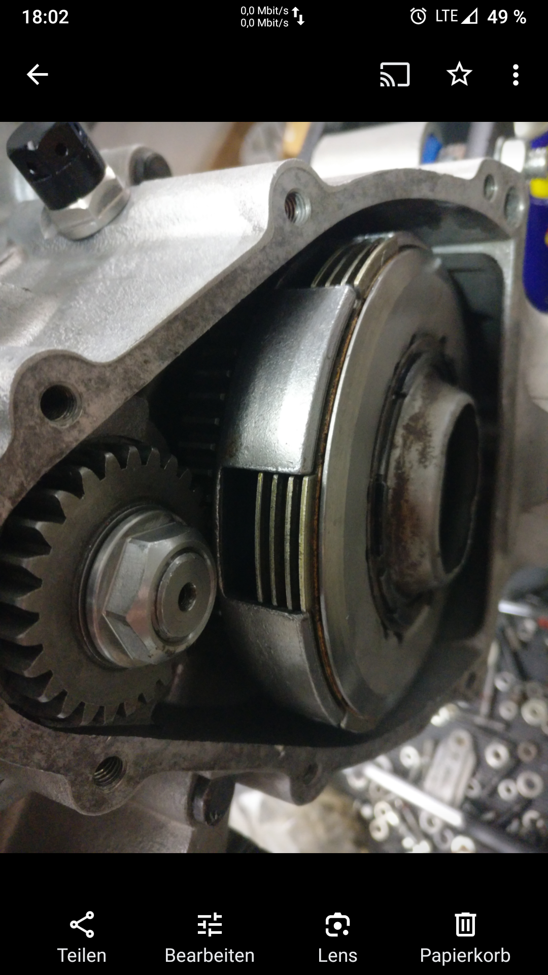

Mit kürzen meinte ich den Konus nachsetzen.
Mein Kupplungspaket stand etwa 2mm zu weit außen.
Das ist dann auch die Gelegenheit die Nut für den Keil direkt zu verschließen.
Mit der Faio Welle hat es gepaßt.
Hab dann den Konus der BGM Welle nachgesetzt, damit der Innenkorb tiefer sitzt.
Hab Bilder von ner 3 Gang Welle gefunden, mit der ich das Tragbild eingestellt habe, bevor ich die eigentliche Welle aufgespannt habe.
Niemand muß das so machen.
Ich mache das, weil ich da Bock drauf habe.
