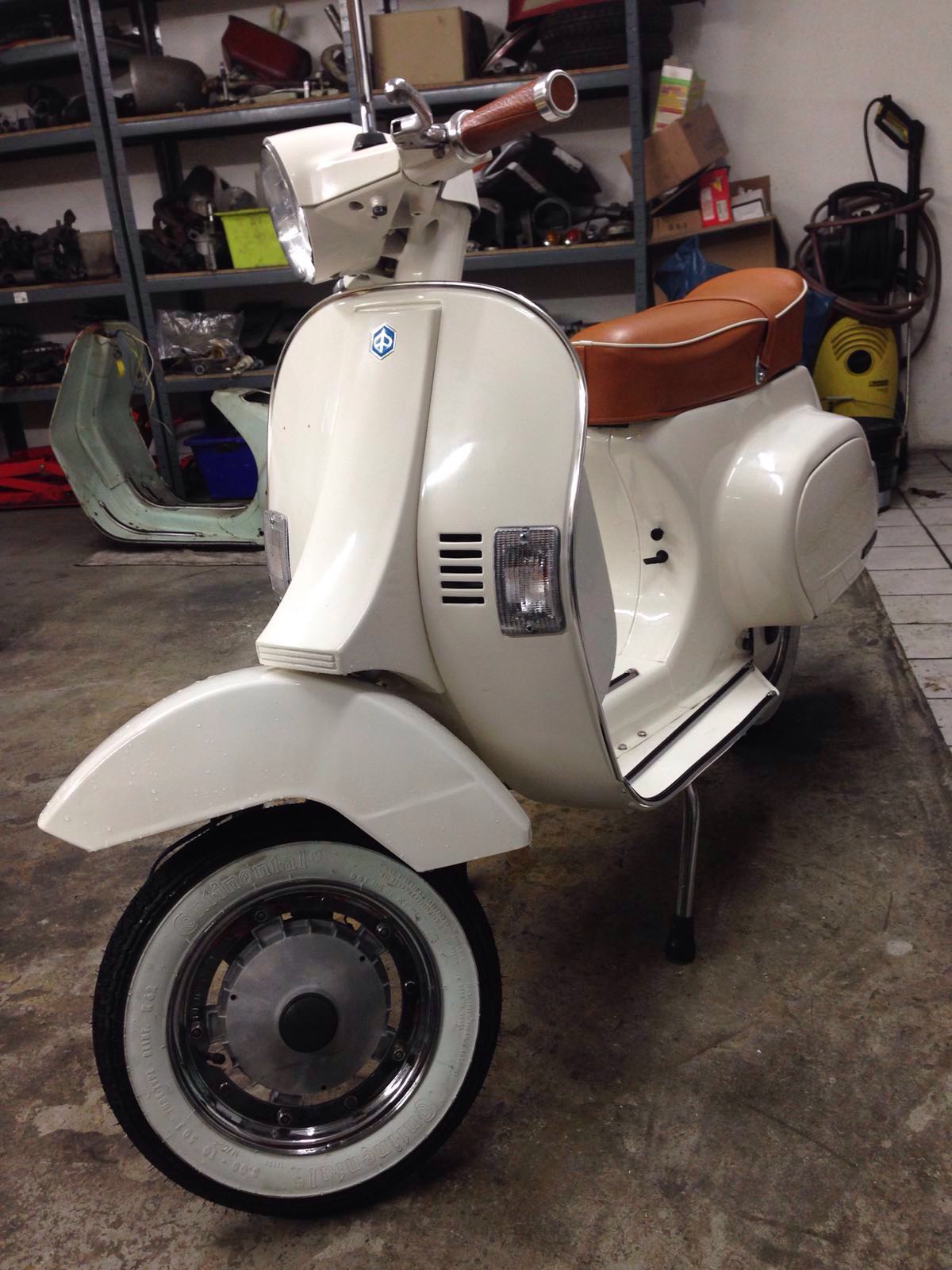

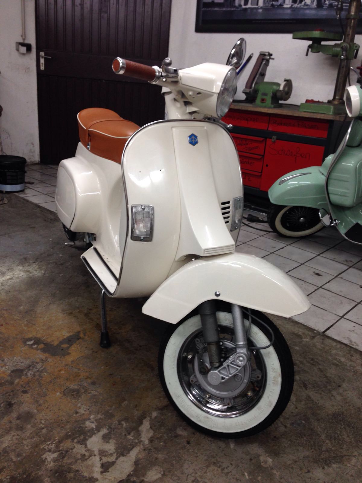

ich habe meiner Freundin letztes Jahr eine PK50 XL1 aus bella Italia kommen lassen.
Als mein erstes Vespa Projekt habe ich diese mit meinem Schwiegervater zusammen und nach den Vorstellungen meiner Freundin neu aufgebaut.
Da es, wie gesagt, meine ersten Schraubererfahrungen an einer Vespa waren, bin ich auch Stolz auf das Ergebnis, denn es kann sich durchaus sehen lassen.
Vorher:
IMG-20150222-WA0003.thumb.jpg.4f3b88b31920150222_131037.thumb.jpg.5c6eb3e558ab5c
Nachher:
IMG-20160118-WA0001.thumb.jpg.257b4280ccIMG-20160118-WA0002.thumb.jpg.fdb14a63b8
