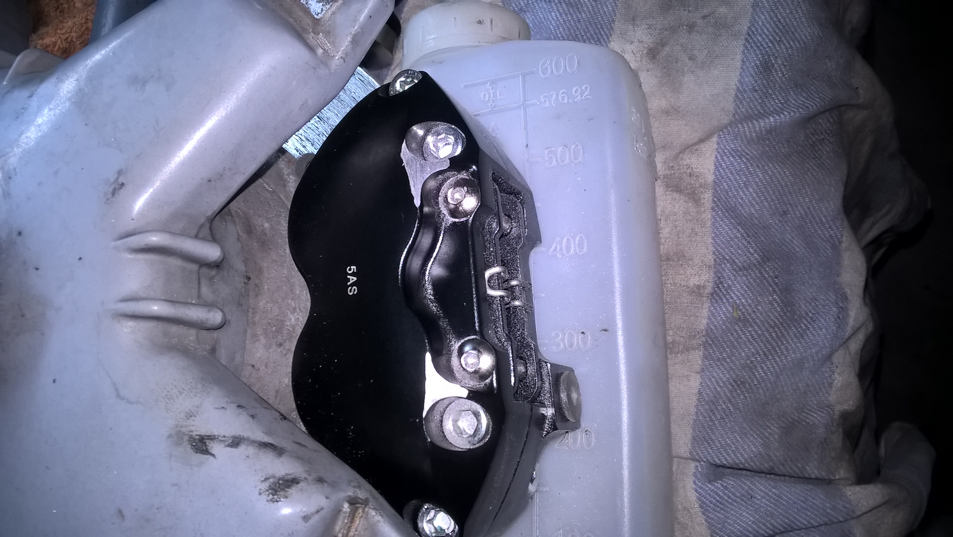

Hallo, hab vor kurzen hier eine Gabel samt Stage 6 bremssattel und cnc gefrästen adapter ( Brake it!) gekauft. Bin gerade dabei das ganze in meine Spezial zu bauen. Jetzt beim anpassen des kotis hab ich mal alles probehalber montiert und musste feststellen das die schrauben der bremsscheibe an den Adapter schleifen. Da ich über diese Kombi noch gar nix gefunden habe wollte ich mal fragen ob wer die Geschichte kennt und eine lösung für mein Problem Weis? Hab die bremstrommel von einer px nt bzw me (stern).

ja ich weis das da alles voll.dreckig ist. Aber erstmal alles anpassen dann wirds schön gemacht wenn alles passt.WP_20160223_18_24_34_Pro.thumb.jpg.233d6WP_20160223_18_25_02_Pro.thumb.jpg.150b1

jetzt beim montieren des bremssattels musste ich feststellen das der grimeca Stern am bremssattel schleift. Und das nicht gerade wenig. Ich glaubs ich brauche eine andere bremmstrommel. Oder habt ihr noch eine Idee?

beim stage6 sattel muss meist kaum was weg, beim BGM sattel musste ich einiges abnehmen.
Die Bremstrommel würde ich in Ruhe lassen
okay also mit anderen Worten muss ich die abstandsbülsen messen, und wenn dann was am bremssattel abfeilen? An der Trommel wollte ich eigentlich nix abnehmen wegen der stabilität. Kann man den Sattel echt 1mm in der höher variieren? Wegen der reibpaarung und deren höhe... Ich schau mir das mal in der Garage an.
danke für das Bild. Soviel muss ich in etwa auch an meinen Sattel abnehmen. Na dann mach ich das die tage. Bremmsleitung hab ich bei Polo bestellt. Von speed Brake. Ist gerade im Ausverkauf. Diverse längen für 25€ in modular Bauweise. Falls wer noch eine braucht. Hab die 1250mm variante genommen. Hab gemessen und sollte damit gut hinkommen. Muster vom halteblech ich auch auf dem weg zum wasserstrahlschneiden. Langsam geht es vorran...
heute konnte ich mal wieder weiter machen. Musste am bremssattel echt wenig abnehmen. Warte jetzt auf die halteplatte die ich wasserstrahlschneiden lasse. Dann bin ich allmählich durch mit dem Thema.
WP_20160305_15_32_57_Pro.thumb.jpg.fb130
Hier mal das Ergebnis. Nach unendlichen anpassen passt die Geschichte doch. Aber beim ersten Bremsen vergisst man den ganzen stress den man damit hatte sofort! Ein richtiger Anker das Ding.
