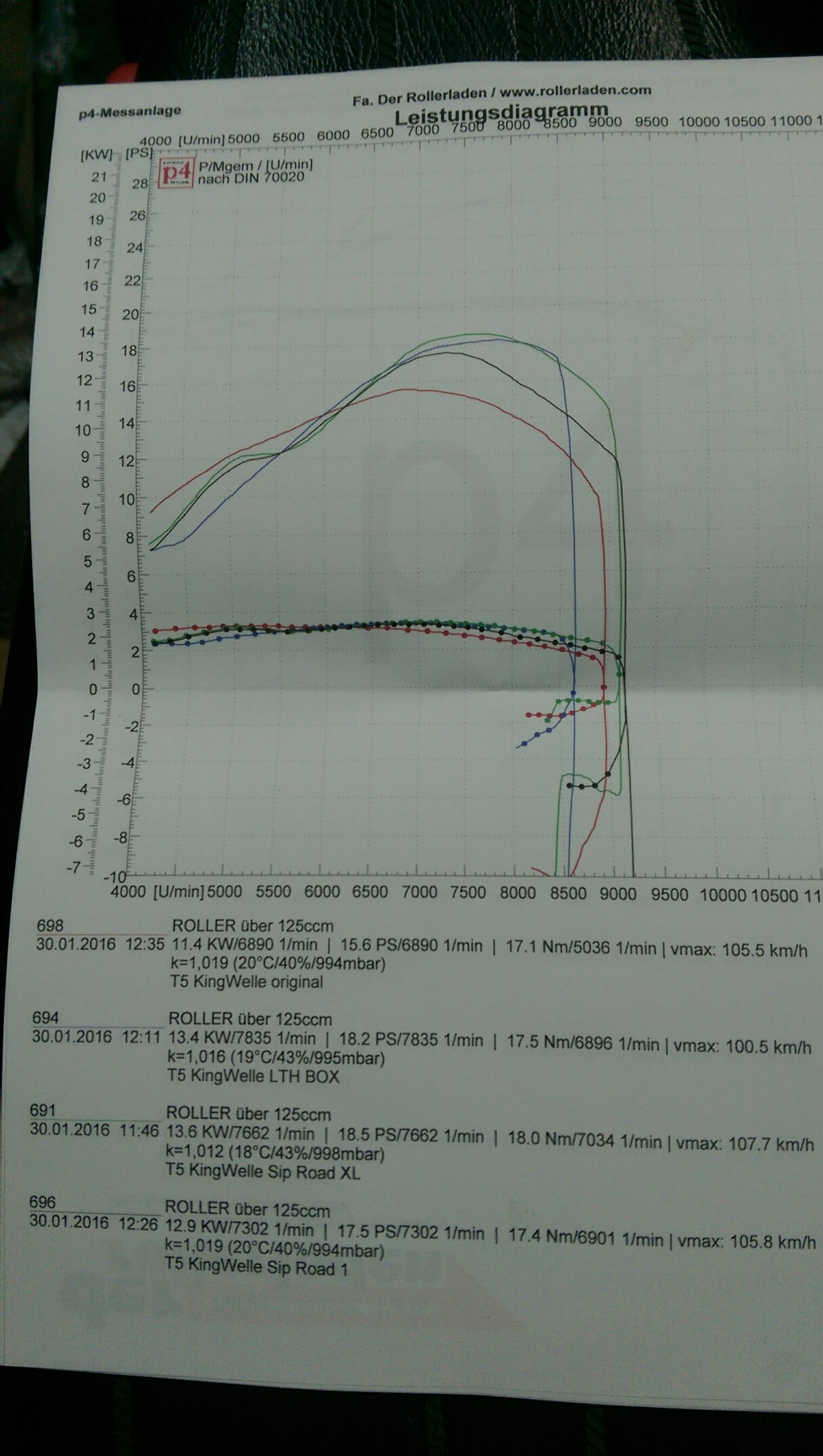

vor 19 Stunden schrieb MarcGT5:
Hat nicht letztens jemand (Fox und/oder MRP-Basti) Prüfstandsläufe mit verfügbaren Boxen gemacht? War da nichts Brauchbares (IPS XL o.ä) dabei?
