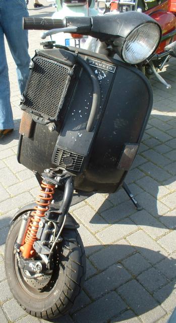

56e1541969b4d_Khler1.JPG.6ea49c0202c53b5
Hier mal im verbauten Zustand. Wo bekomm ich eigentlich so pornöse Wasserleitungen her?
Bearbeitet von Tupamaro

Zum Thema Wasserschläuche,die auf deinem geposteten Bild sehen stark nach Vakuumschläuchen aus,haben wir auf der Arbeit auch.
Schweeeeer sexuell: http://www.ebay.de/itm/KUHLWASSERSCHLAUCH-TRANSPARENT-9X15MM-1M-31-AUSGLEICHSBEHALTER-FUR-MOTOFINO-/391043690612?hash=item5b0c053074:g:N94AAOSwa39UzYm2
bzw. http://www.ebay.de/itm/Kuhler-Schlauch-Kuhlwasserschlauch-transparent-mit-Stahlspirale-1-Meter-D-12x18m-/390397443282?hash=item5ae5803cd2:g:6DIAAOSwZkJURnFx
oder http://www.ebay.de/itm/Kuhler-Schlauch-Kuhlwasserschlauch-transparent-Stahlspirale-1-Meter-D-15x21mm-/350814661440?hash=item51ae2eeb40:g:f14AAOSwQJ5URnNm
Die werden es... Da kann ich dann ein kleines Aquarium einbauen und hitzebeständige Minikrebse drin rumlaufen lassen. Anderen Innendurchmesser brauch ich halt.
