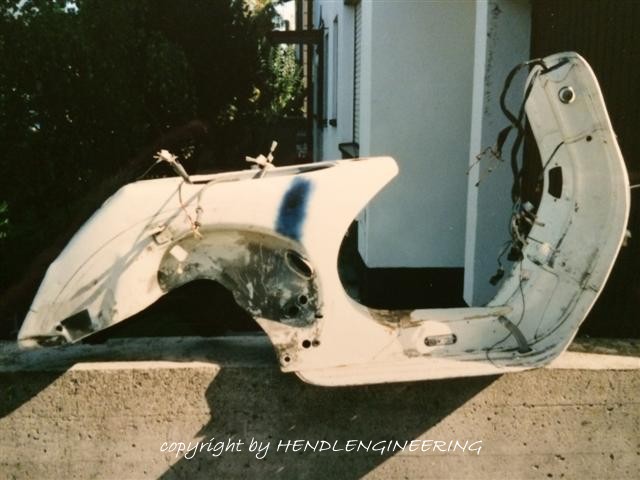

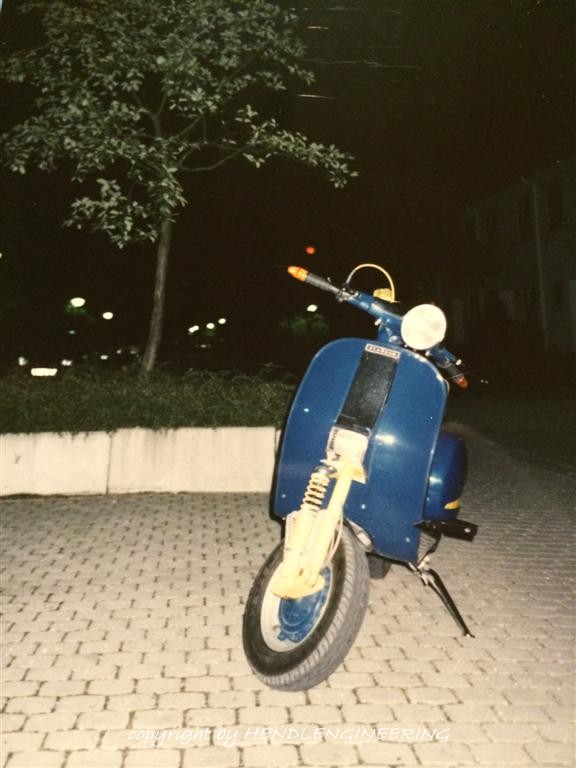

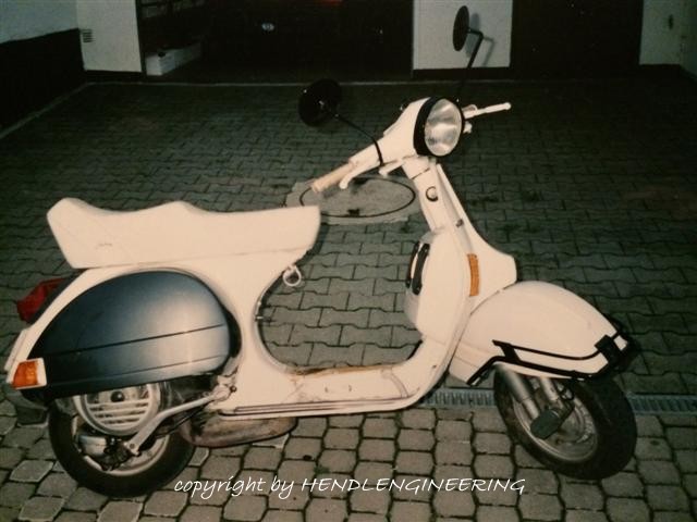

Also angefangen im zarten Alter von 15, 1x p80x gekauft und damals zerlegt, gestrahlt und alles lackiert und da wo es Chrom gab, Chrom gekauft :rotwerd:
einen Tag nach dem Kauf im September 1992
und das Ergebnis nach 5 Monaten gebastel:
Kann man sich nun streiten drüber ob schön oder nicht, aus heutiger Sicht für mich grauenvoll, aber egal, hatte zumindest mit 16 Spaß dran und konnte bis zum 18. Geburtstag genug Kohle unnütz versenken...quasi nach und nach umgebaut und drangebaut....

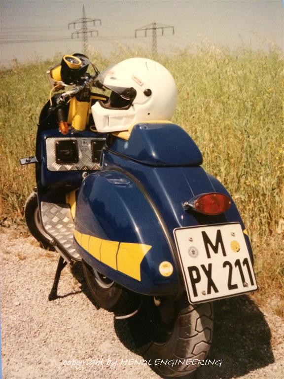

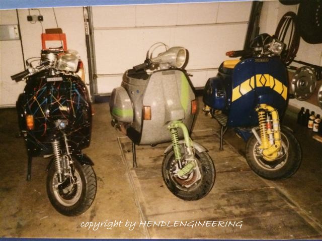

1995 dann mit 120/90-10, Bitubos, Höckerbank aus Holz :muah: und natürlich eine Vollhydraulische Grimeca sowie einen Motorradlenker auf Lambrettaklemmung...das obligatorische Riffelblech und ein Chopperrücklicht durfte nicht fehlen.
1999 ging mir dann irgendwie die Lust aus, bzw da kamen dann ein paar alte Autos dazwischen (www.oval56.de) und seither stand sie, 2002 nochmal Tüv drauf gemacht und dann 2003 Stillgelegt.

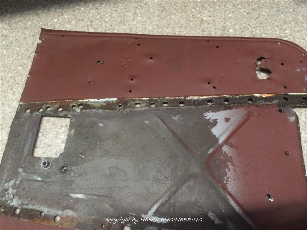

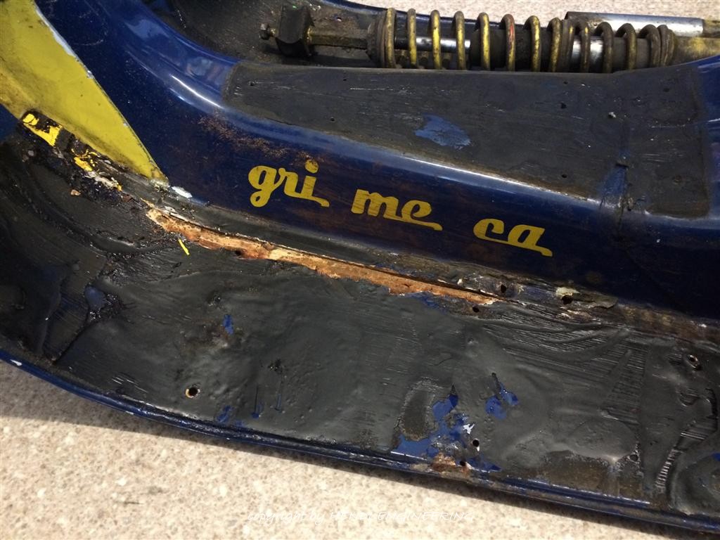

so, also los geht's, einmal zerlegen bitte und Sandwind....leider hat die Jahrelange harte Nutzung ein paar Blessuren in form von Rost hinterlassen...
achso, Baujahr 84 ist die Hütte im übrigen und die Laufleistung bei kauf war damals schon 40tkm...und ich habe gute 58tkm draufgeballert :-)

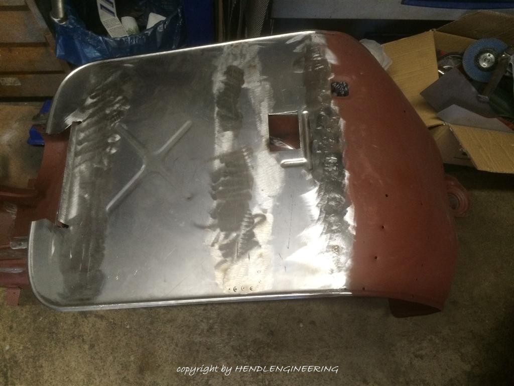

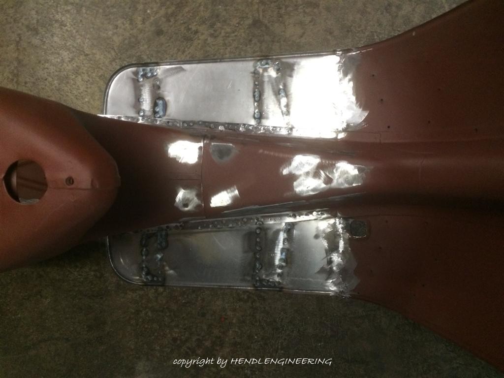

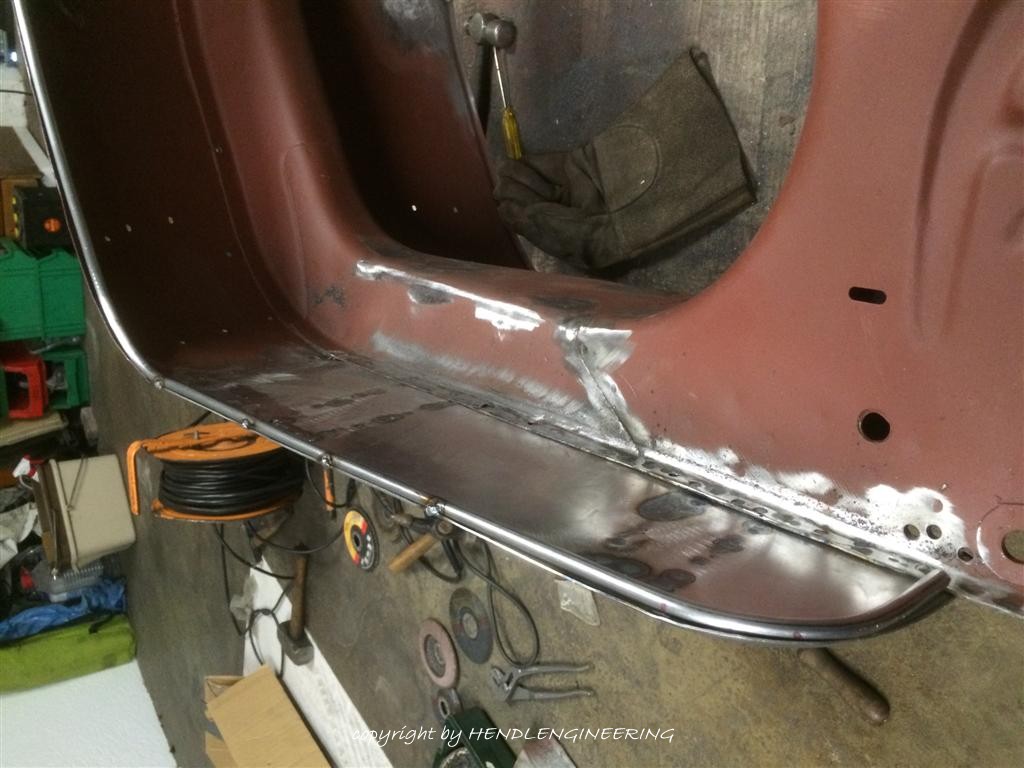

so, Flex an, einmal Trittbrettunterteil bitte neu:

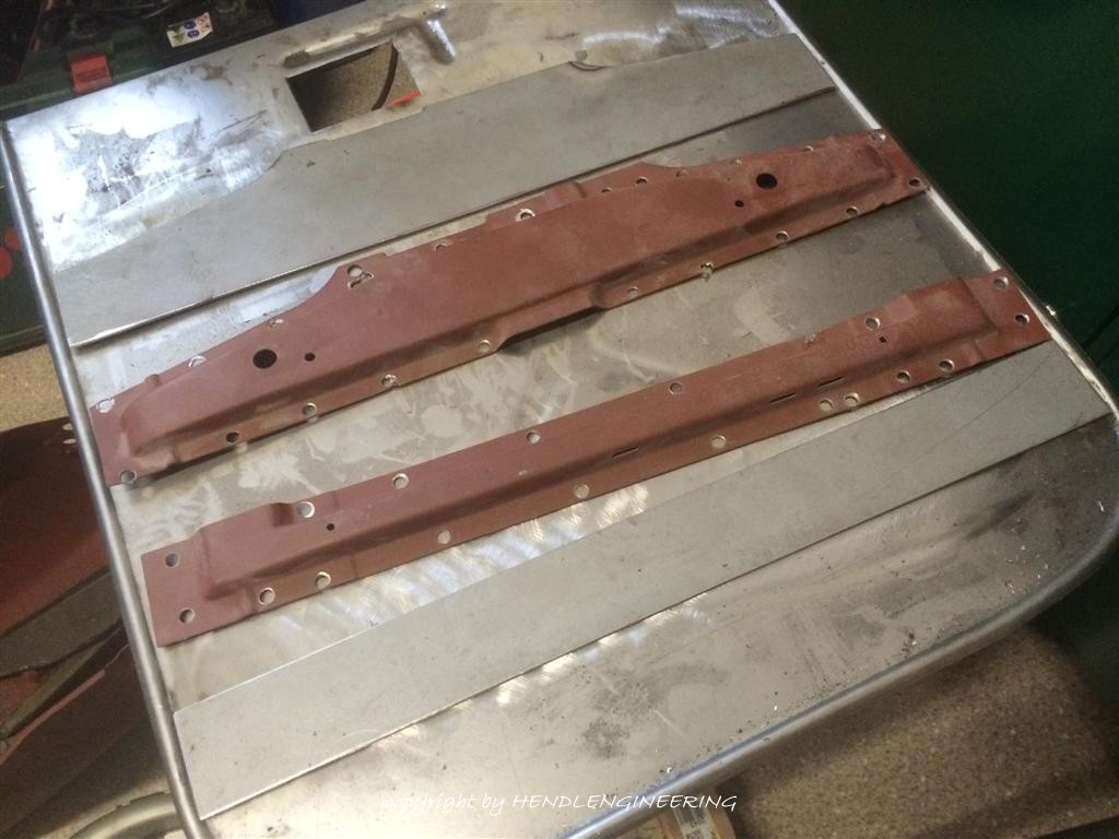

Und weil mir diese Repro Trittbrettverstärkung nicht gefallen hat, ahbe ich die originalen abgebohrt, gestrahlt und ein 2mm Versteifungsblech drunter verschweißt...

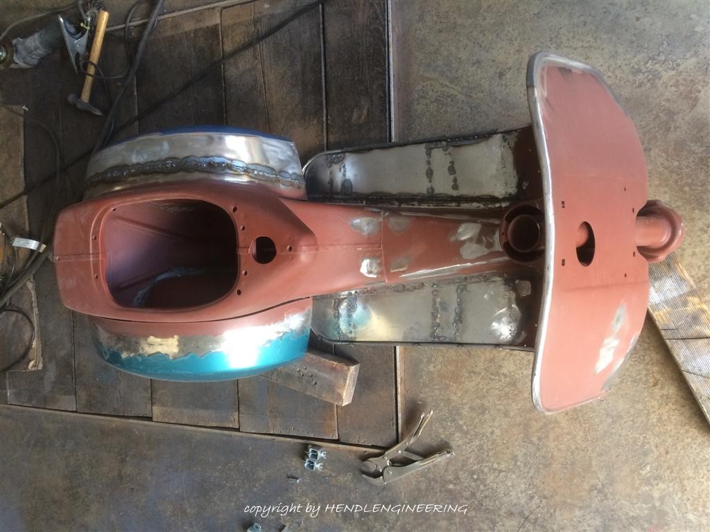

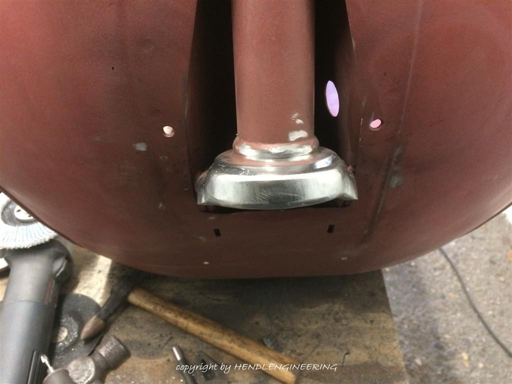

also Blech, weiter geht's, ein 8x1er Stahlrohr umlaufend in die Beinschildsicke eingesetzt:
den Lenkkopfanschlag mit einem 4mm Flachstahl verstärkt, war leider recht verdengelt nach 1, 2x hinlegen :-)

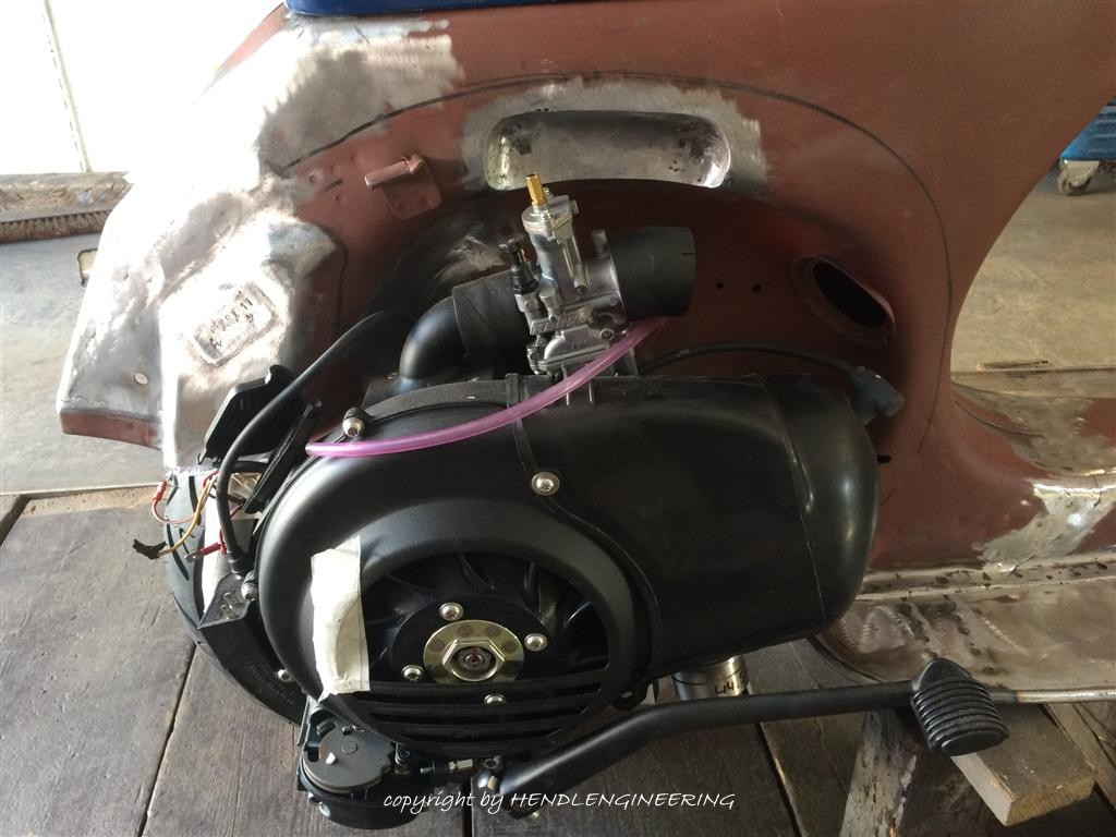

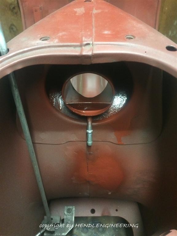

Etwas zuluft für den Vergaser ermöglichen, da ein Schlauch zum Rahmen geht:
und, noch etwas Freigang für den 16mm versetzten Motor schaffen bzw dem Stoßdämpfer scheuerfreien Einsatz gewähren :-)...den Dämpfer habe ich im Rahmen um 11mm versetzen können, dann ist der schiefstand vom Stossdämpfer nicht ganz so grob wie bei dne Breitreifenumbauten.:

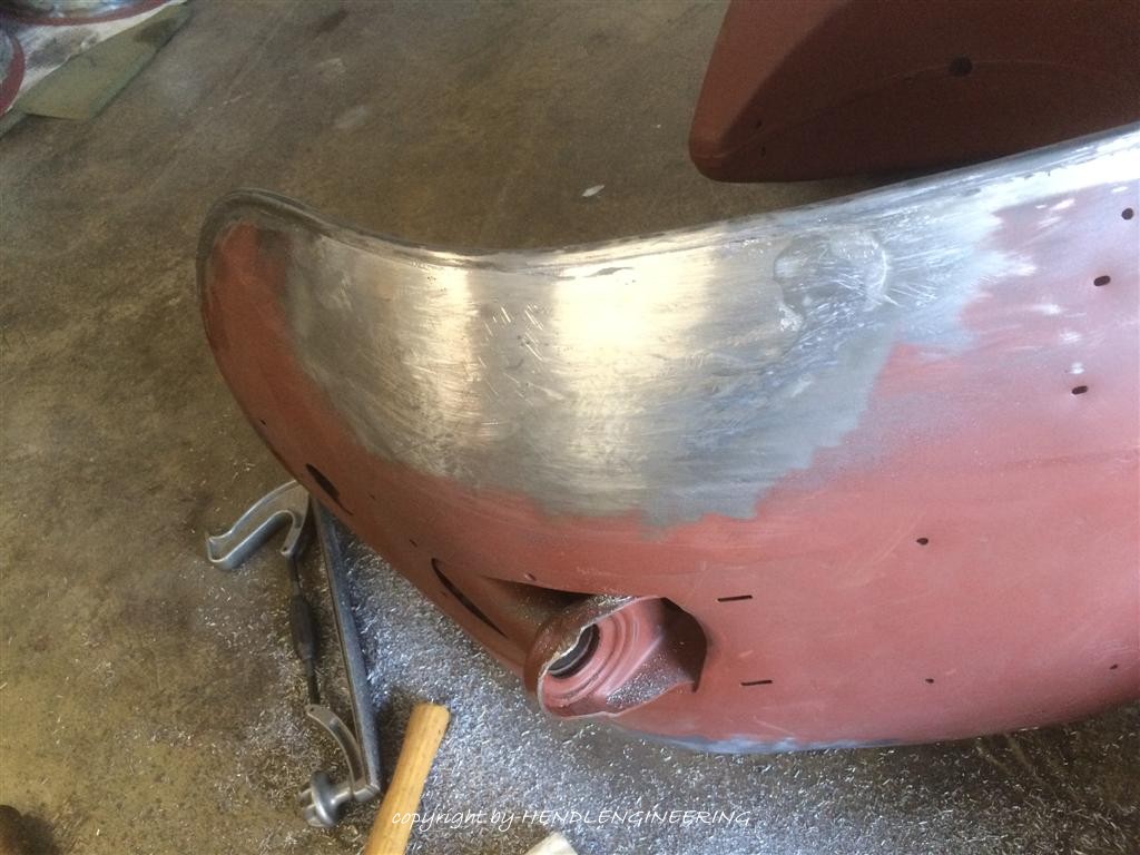

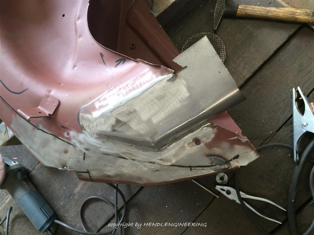

so, und zum Schluss durfte das Rahmenheck noch federn lassen:

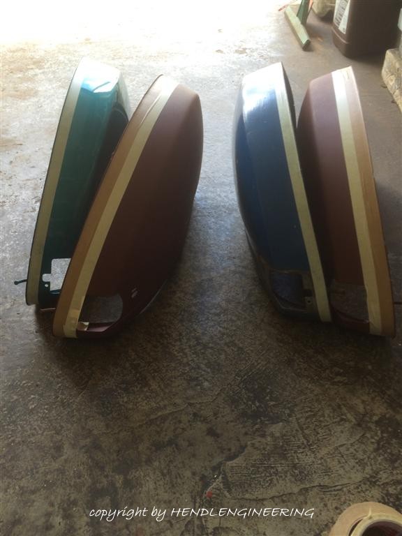

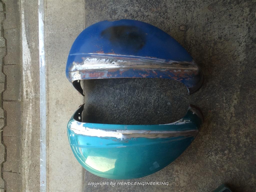

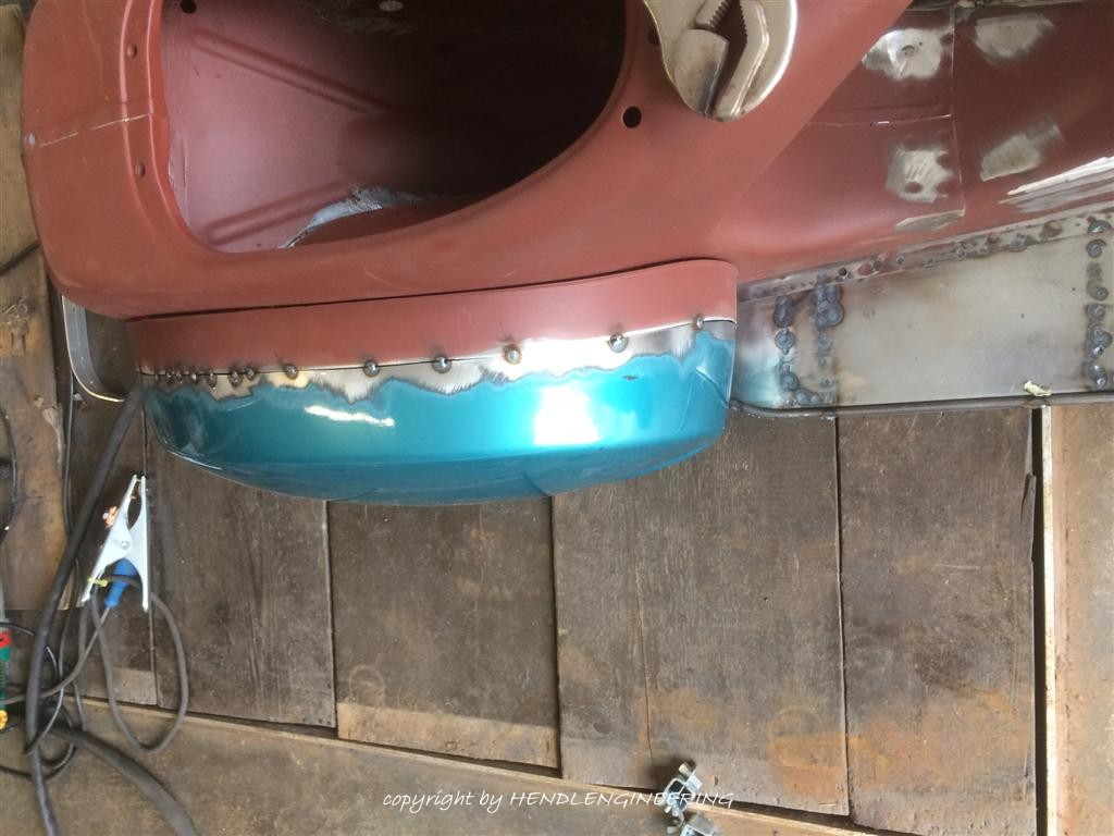

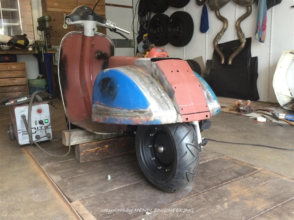

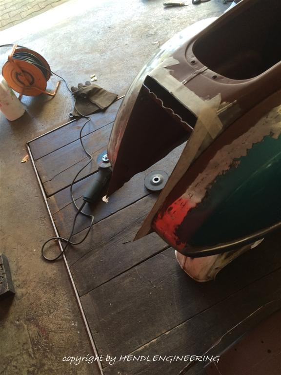

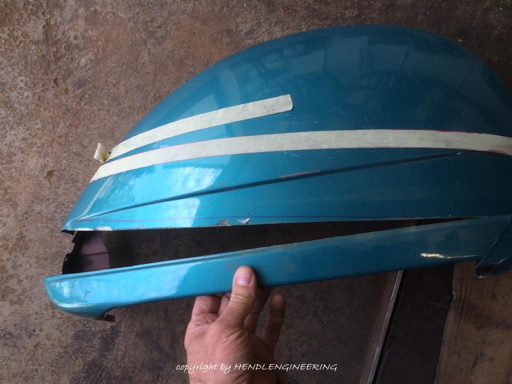

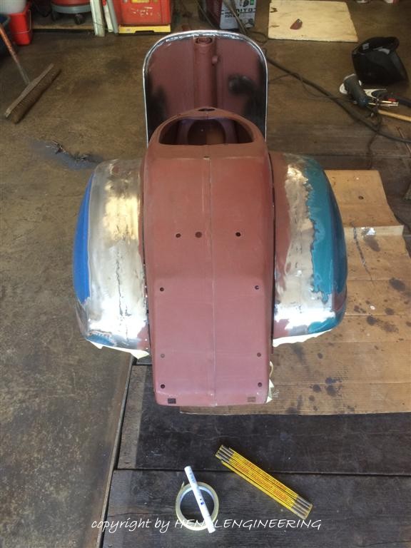

nach wie vor Thema Blech :-)...da ich früher schon mit 10mm Spurversatz Problem mit dem Freigang zur Backe hatte, habe ich gleich Nägel mit Köpfe gemacht und die Seitenhauben je Seite um 18mm verbreitert. Damit das Gebruzzel gering gehalten wird habe ich je seite 2 Hauben verheizt :wheeeha:
nach gefühlt 1km schweißpunkt an schweisspunkt waren dann beide Hauben zumindest gleich breit :-)

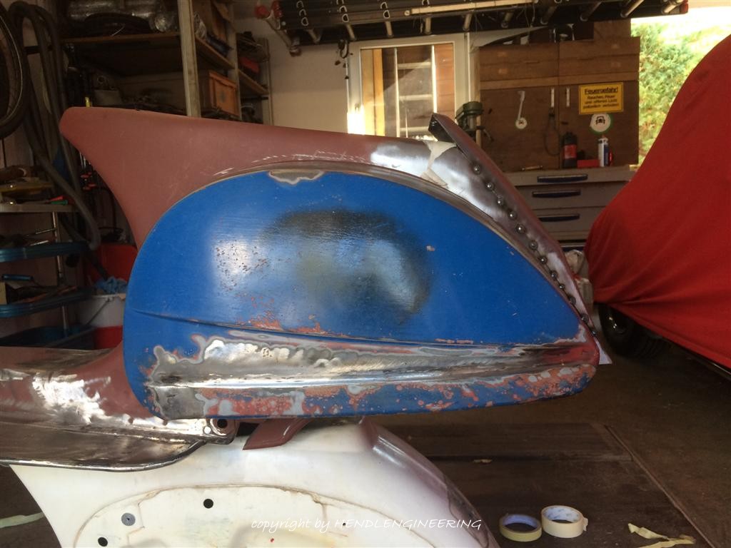

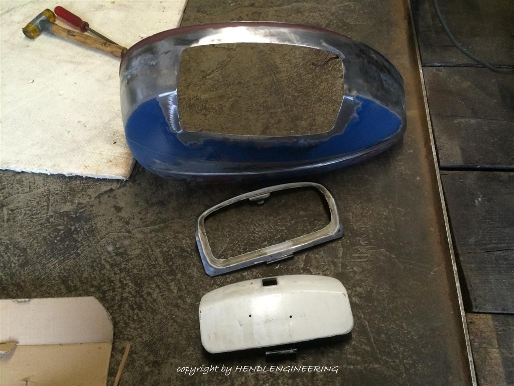

und weil es grad so lustig war und eine verknitterte Rally Haube noch hier lag, hab ich kurzerhand beschlossen einen Gepäckfachhaube herzustellen. Natürlich hätte ich auch einfach einen LML Haube umarbeiten können, was mir an den Dingern absolut nicht gefällt ist die schlechte Prägung der Sicke...die ist bei original PX Hauben deutlich härter geprägt.
und zu guter letzt noch die delle für den Vergaser eingearbeitet....hat mich früher immer geärgert das man entweder einen total schief stehenden Vergaser hatte, oder das Ding dauerhaft an der Haube oder am Rahmen angegangen ist... ich is nun ausreichend gr0ß, man weiß ja nicht was noch so alles kommt :-D

also das Heck hatte ich abgeschnitten weil mir als Hirnfurz ein gekürztes Heck nicht aus dem Kopf gegangen ist seit ich die Vespa 1993 auf die Strasse gesetzt hatte. Da einfach Abschneiden irgendwie zu einfach gewesen wäre habe ich das Heck in der Länge um 3cm gekürzt / steiler gestellt 8nd in der höhe um 8cm eingekürzt.
Ergeben hat sich das ganze aber erst nach dem Backenumbau, da mein ziel war die Sicke in ihrer Form zu erhalten:
das ganze am original Heck:
und hier dann mal das gekürzte / versetzte Heck:
und damit es nicht nur Blech und trockene Theorie wird, mal schnell zusammengesteckt ob meine Vision :muah: aufgeht....
