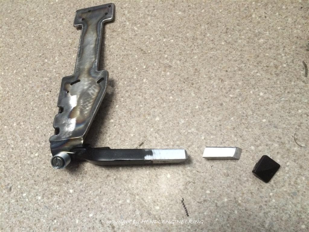

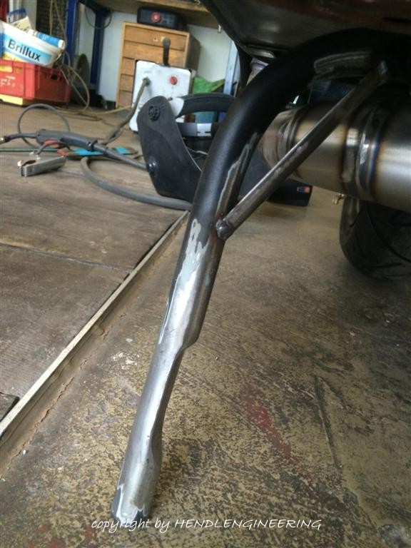

also Hauptstender und Seitenständer mal angepaßt.
Den Hauptständer etwas ausgenommen damit das mit dem eigentlich Hauptständertauglichen S&S Newline zusammen paßt:

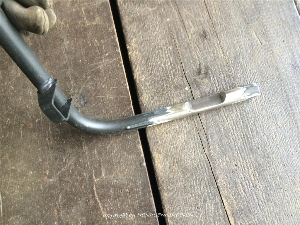

und den Seitenständer noch entsprechend gekürzt:

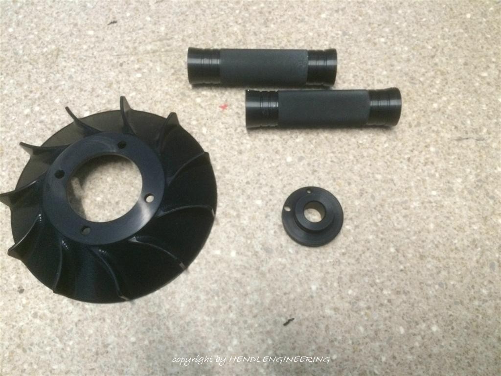

und zwischendurch ein paar Kleinsachen (selbstgedrehte Gasrolle und das MMW Lüfterrad sowie meine Selbstgedrehten Griffe) vom Eloxieren abgeholt:
