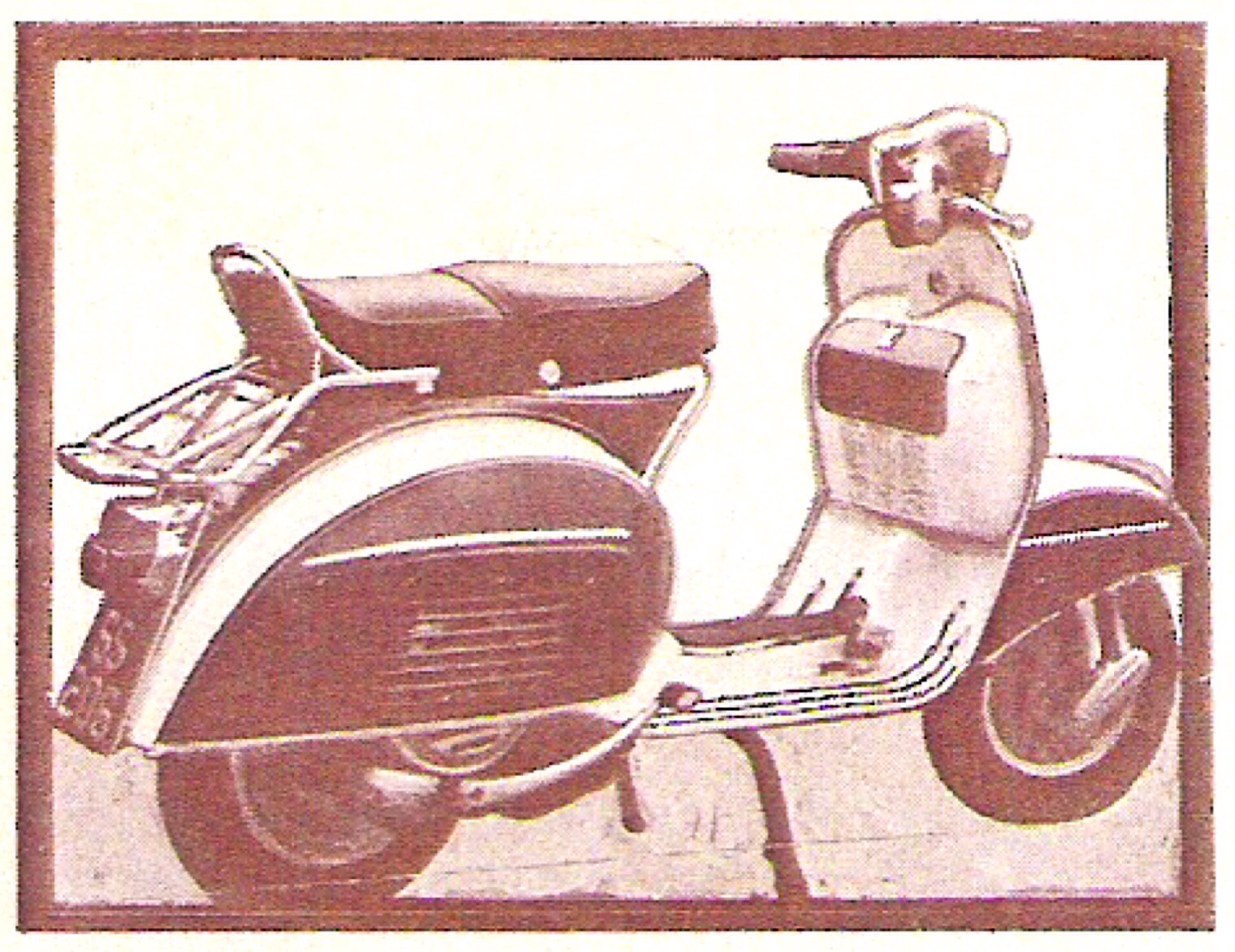

Ah sorry, das hab ich natürlich geflissentlich überlesen mit dem runden Heck.
Obwohl es gab ja auch die Motovespa 150 S mit den GS-Backen und rundem Heck. Vielleicht gibts für die auch einen passenden Madrid-Träger?
Das hier hat mir eine Bildersuche ausgespuckt: http://www.bloggen.be/motovespa150s1965/archief.php?ID=2256067
Ist aber wahrscheinlich auch nicht an jeder Ecke zu kriegen...
vor 4 Stunden schrieb hacki:
es geht ja ums ´runde´ Heck - Madrid allgemein ist geil...
im SCK gibts ja angeb. nen Träger der zB an Sprint/Rally direkt geht - aber immer ausverkauft... war in den letzten Jahren noch nie lieferbar...  wie der allerdings an das runde Heck passen soll ist mir schleierhaft:
http://www.scooter-center.com/de/product/3331062/Gepaecktraeger+klappbar+hinten+MADRID+STYLE+Vespa+VNB4T+VNB5T+VNB6T+VBB2T+Super+VBC1T+VNC1T+Sprint150+VLB1T+TS125+VNL3T+GT125+VNL2T+GTR125+VNL2T+GS160+GS4+VSB1T+SS180+VSC1T+Rally180+VSD1T+Vespa+Rally200+VSE1T+Edelst?meta=3331062*scd_ALL_de*s19511525141920*Tr%C3%A4ger%20sprint*24*24*2*16
Also selbst wenn der passen würde ist der Preis schon recht hoch meint Ihr nicht ?
Bisher scheint es, als ob der PX Träger mit relativ wenig Aufwand passend gemacht werden kann.
Damit hat man eine sehr günstige und qualitativ passende Alternative meiner Meinung.
Aber ich will den Mund mal noch nicht zu voll nehmen, wer weiss was noch kommt :-D
Der originale Madrid-Träger ist zwar von der Form her wesentlich gelungener als die Repros, erfordert aber zwei Bohrungen im Rahmen über dem RüLi. Persönlich finde ich das bei vernünftig eingeschmierten Plastikösen um die Löcher vertretbar, kann man später bei Bedarf wieder verzinnen.
Im Design steckt aber ein leichter Widerspruch an sich, einerseits hat man einen sehr großen Stauraum aber andererseits muss man wegen der Rahmenbefestigung auf die Zuladung achten, weil der Rahmen sonst auf Sicht an der Stelle eindellt. Bei vernünftiger Gummidichtung sollten aber bis ca. 5-6 kg dauerhaft vertretbar sein. Ist ja auch schon was... Und wenn's ins Gebirge geht will man ja sowieso nicht zu hecklastig unterwegs sein. Man könnte ihn natürlich auch auf Nummernschildhalterung umbauen und neu verchromen, dann wären alle Anforderungen erfüllt und man hätte das Beste von allem...

Das Thema mit den zus. Bohrungen im Rahmen möchte ich auf jeden Fall vermeiden da der Roller zu 90% ohne Gepäckträger bewegt wird.
Wenn ein Träger dauerhaft montiert wird könnte ich damit leben ....
also ich hatte bisher auf 2 großen Touren locker bis 20 KG auf dem Träger oben der auf dem Rahmen hinten aufliegt ( Gummi ) - keinerlei´Dellen´ oder ähnliches...
so gestartet  - später wg Bequem/besserem Fahrverhalten umgesattelt auf so aber immer noch deutlich ü 10 KG...
Bearbeitet von hacki

und ich dachte ich hab nen originalen ....man lernt nie aus
wie sieht deiner denn aus ?
zB auf dem Bild oben die gelb/schwarze - dort sieht man, das es den Madrid auch mit Gummifüssen gab der dann am Rüli vorbei geg deas Heck gespannt wird/wurde

Die Teile wurden offenbar von den 60ern bis in die 80er gebaut, die Lammie-Version soll erst ganz spät gekommen sein. Also gab es die wohl tatsächlich in mindestens 3 Ausführungen: Mit Bohrungen, mit Gummipuffern und mit "Nummernschildhalterung".
Die Zulassungsempfehlung bezog sich auf Erfahrungen mit einer '74er Sprint, da war der italienische (Sowjetimport-) Stahl ja bekanntlich minderwertig. Die alten Spanierinnen (wegen des hohen Molybdängehaltes mutmaßlich die hochwertigsten Rahmen von allen!) und die italienischen Modelle vor ca. 1970 sollten tatsächlich einiges mehr abkönnen.
