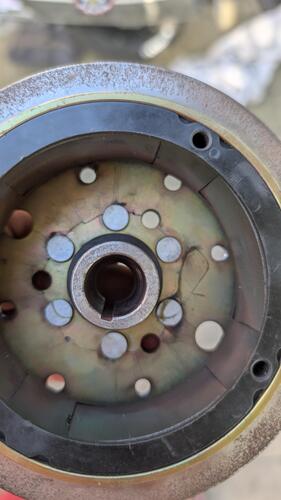

Servus zusammen, ich habe bei meiner VMC mit CNC Polrad das Problem, das der Verstellbereich der Zünfgrundplatte nicht ausreicht, um die Zündung auf 24° v.OT einzustellen.
Bei maximal verdrehter Zündgrundplatte wie auf dem Bild zündet es etwa 38° n.OT.
Bisher habe ich noch nichts von anpassen der Grundplatte gelesen.
Wo liegt der Hund begraben?
OT ist zu 100% passend ermittelt.
Edith: Die Kabel an der CDI waren vertauscht
Bearbeitet von shanana
Fehler gefunden

Hat sich der Plastikring  im Rotor gelöst?
vor einer Stunde hat egig folgendes von sich gegeben:
Nein, die Kabel an der CDI vertauscht.
