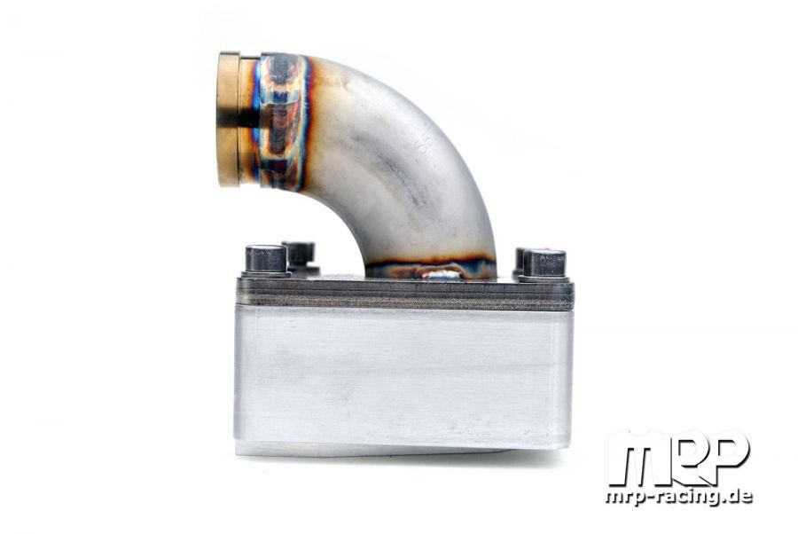

Ich tät statt des SI einen PHB nehmen.
Hab ich auch drüber nachgedacht, vor allem wegen der langen Einlaßzeit (Stichwort Blowback beim SI). Wäre dann ein Ansauger und n Versager incl. Düsen usw. anzuschaffen...
Andererseits überlege ich noch, ob ich erstmal den 24 SI lasse, und später evtl. den 26er SI oder den angekündigten 30er SI von Pinasco teste... Dann wäre es natürlich sinnvoll, das Gehäuse vorher mal zum Kobold zu schicken, damit der den DS wieder zulötet (evtl auch seitlich zur Kulu wieder bisschen zulasern, passend zur Welle Spindeln und das abgebrochene Schraubenloch flickt...)
vor 2 Stunden schrieb OFFI:
Mehr infos zu blowback:
Bearbeitet von Radulf
Ich würd mir den besuch beim kobold sparen und das ganze gelöt genau so zusammenklatschen!
Gebrauchter 30er phb, scoot-rs ass und schlauch zum rahmen! Wäre mir auf grund des RAP lieber als ein 24er si!
Einlass sauber an den ass anpassen, dann sollte das wirklich gut funktionieren...
Liebe grüße und schönen sonntag
Ok das hatte ich auch schon gedacht... Erstmal testen wie das läuft.
