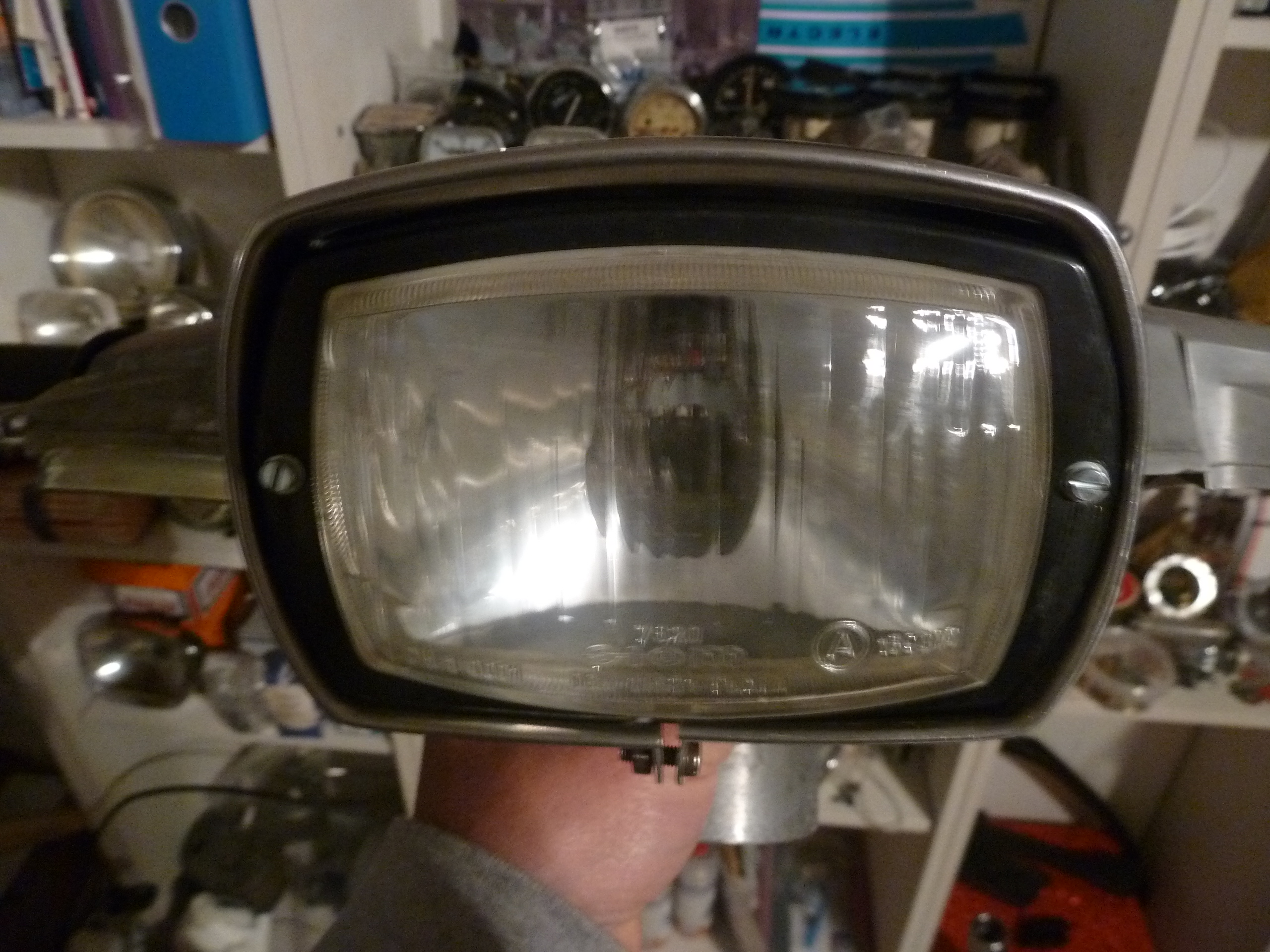

eigentlich gehört die von Dir abgebildetet Lampenfassung zu den Siem-Scheinwerfern in Glas der österr. und schweitzer
Modelle. Du hast ja auch keine Bügeln zur Fixierung der Lampenfassung.

Also ich habe auch nen billigen Nachbauschweinwerfer genommen und das gezeigte Bilux Teil angebaut
Dazu die orig. Fassung abgebohrt, Mit Dremel das Loch für die Lampe vergrößert.
In das Bilux Teil 2 Löcher gebohrt und auf die Nietlöcher vom Scheinwerfer mit Blechschrauben geschraubt.
Nach ca. 2-3tsd km ist der Scheinwerfer etwas milchig geworden durch die Wärme.
Wollte das gleiche nochmal mit 25/25 watt bauen, mal sehen ob das dann länger hält.
hatten wir auch schon probiert, neben dem temparaturproblem passt auch der abstand der birne zum reflektor dann nicht und die lichtausbeute ist dadurch besch....

Ich fahre das noch immer so.
Lichtausbeute ist wirklich nicht die besten. So richtig Nachts ist das eher nix!
ABER man wird gesehen. Auf jeden Fall besser als mit 6V Teelicht.
