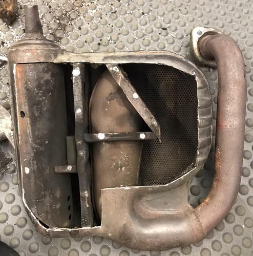

Nachdem dem mein SIP Road XL bei meinem Langhubmotor nach 1 tkm immer lauter geworden ist und nach 2 tkm unerträglich laut war, habe ich das ganze nach Vorbild von Posch repariert. Ich wollte mir nicht schon wieder eine Box kaufen die nach wenigen km laut wird. Nach dem Aufschneiden der Box ist  mir die Trennwand, die nur an 4 Punkten verschweißt war, entgegen gekommen. Bitte keine Diskussion über meine rudimentären Schweißkenntnisse. Ich weiß das geht schöner. Aber das Ergebnis  passt. Der Sound ist deutlich dumpfer und leiser geworden. Eine ausgiebige Probefahrt steht noch aus.
Bearbeitet von schlueter
Wenn man bedenkt, dass der XL nicht ganz günstig ist, ist die Verarbeitung eine Unverschämtheit. Das lockere Blech hatte ich auch schon und musste öffnen (lassen). Ist es so unmöglich dieses dünne Dosenblech ein paar Zehntel dicker zu wählen und mit 8 anstelle 4 Schweißpunkten zu heften?
Das Durchgangsloch hast du größer gemacht...aber was ist das Gitterrohr da auf dem Blech?
  • Like 1
In das Rohr habe ich noch ein wenig Dämmwolle gestopft. Soll den Schall ein wenig brechen. Ob es was bringt? Keine Ahnung. Wie gesagt die Anregung habe ich von  Jürgen Posch.
