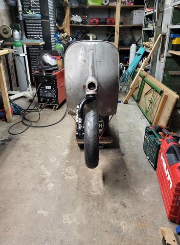

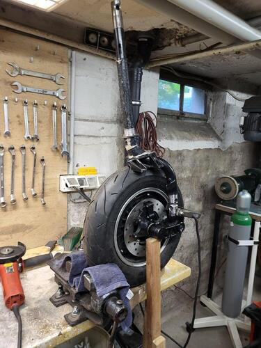

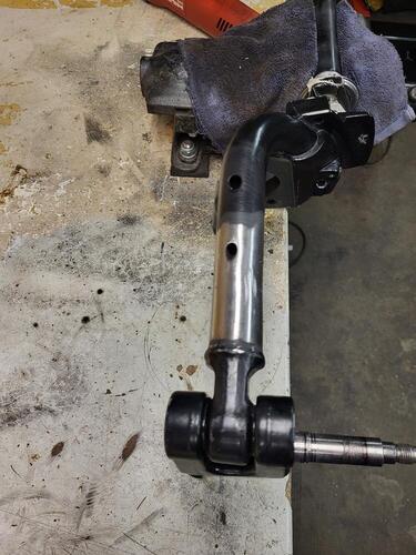

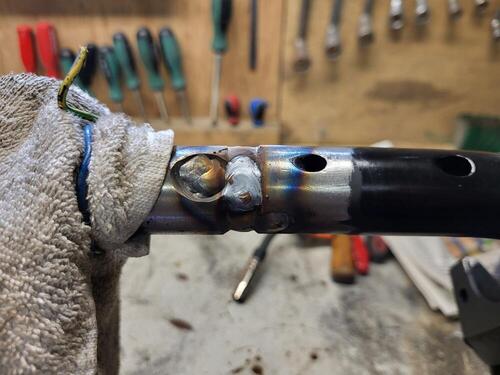

Kleines Update:
01.thumb.JPG.681255a3f35c6c2d6d2e8b5787a7a095.JPG02.thumb.JPG.2f48aec2446cd74f9bff2b8acd675c79.JPG
Irgendwann hing mir das Glätten zum Hals raus, also hab' ich mich wieder an die Batteriehalterung gemacht.
Der Halter sitzt satt drin, allerdings wird's dann wirklich eng. Einfach mal so an den Vergaser kommt man damit nicht mehr.
Ist aber meiner (und anscheinend auch Eurer) Meinung nach um Längen besser als die erste Überlegung! ;-)
