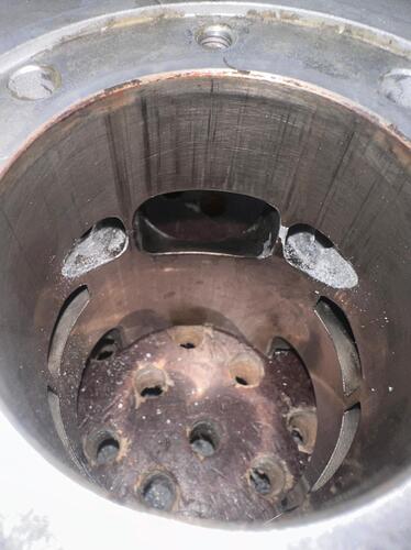

Leistungsstärkste Auslassgeometrie. zeig und erkläre deine auslaßgestaltung

Er macht nen schönen Versuch zu den Hinterschneidungen am Auslass
hmm also ich seh das etwas kritisch, zeitangaben in 1000stel sekunden bei von hand gemessenen werten find ich etwas "unlogisch".
ausserdem muss ein modell nicht immer übertragbar sein auf die grundanwendung, grosse unterschiede sehe ich zb in:
- wasser vs gemisch (kompressibel)
- generelle abmessungen und strömverlauf des modells ist auch sehr anders als am zylinder...
- viel kleber verwendet beim zusammenfügen der platten, den drückts doch nach innen und damit beeinflusst das das ergebnis
- auslassbreite in der realität
- usw.
kenne aber die restlichen videos nicht und hab sie nur überflogen, der scheint sonst schon zu wissen was er tut?!

Naja...es ist experimentell was er da tut.
Klassisch das Zeug schrotten bis es anfängt mit Leistung halbwegs zu halten.
Geile Basteleien allemal.

Natürlich ist der Versuch nur mit "Hausmitteln" durchgeführt. Er zeigt aber die Tendenz, dass die beiden bauchigen Formen besser strömen.
Hat sich ja auch bei einigen hier gezeigt, dass die bauchigen Formen mehr Leistung erzeugen.
Die Idee ist an und für sich recht nett, dh will ich auch sie nicht vermeintlich diskreditieren, wobei die Reynoldszahlen bzgl mediumsviskosität, vergleichbarer Strömungsgeschwindigkeit, sowie Durchmesserbereichen, mEa nicht vergleichbar sind.
So ungern ich es sage aber ich behaupte einmal das es in Maßen, abgesehen von interpretierbaren "No na net" (logisch kausaler Zusammenhang auf Wienerisch) Ergebnissen, relative Kaffesudleserei ist.
Vielleicht will sich aber jemand, der sich intensiver mit Reynoldsnummern beschäftigt hat, zu Wort melden.
Rlg
Christian

Kann man ungefähr sagen wenn man mehr Sehnmaß fräst bekommt man ungefähr mehr PS/NM(50/50) mit breitem Band?
Also besser in die Breite fräsen als in die Höhe um den VA für die Box nicht zu erhöhen?
wenn der Zylinder halt genug Futter hat, kann mehr Vorauslaßfläche helfen.
Evtl machst lieber konkrete Angaben zum Objekt. Dann kriegst von Leuten, die das Gleiche haben infos.

Da die Gase dort am schnellsten strömen, der Auslass öffnet ja in der Mitte zuerst und dort ist der größte Druck
