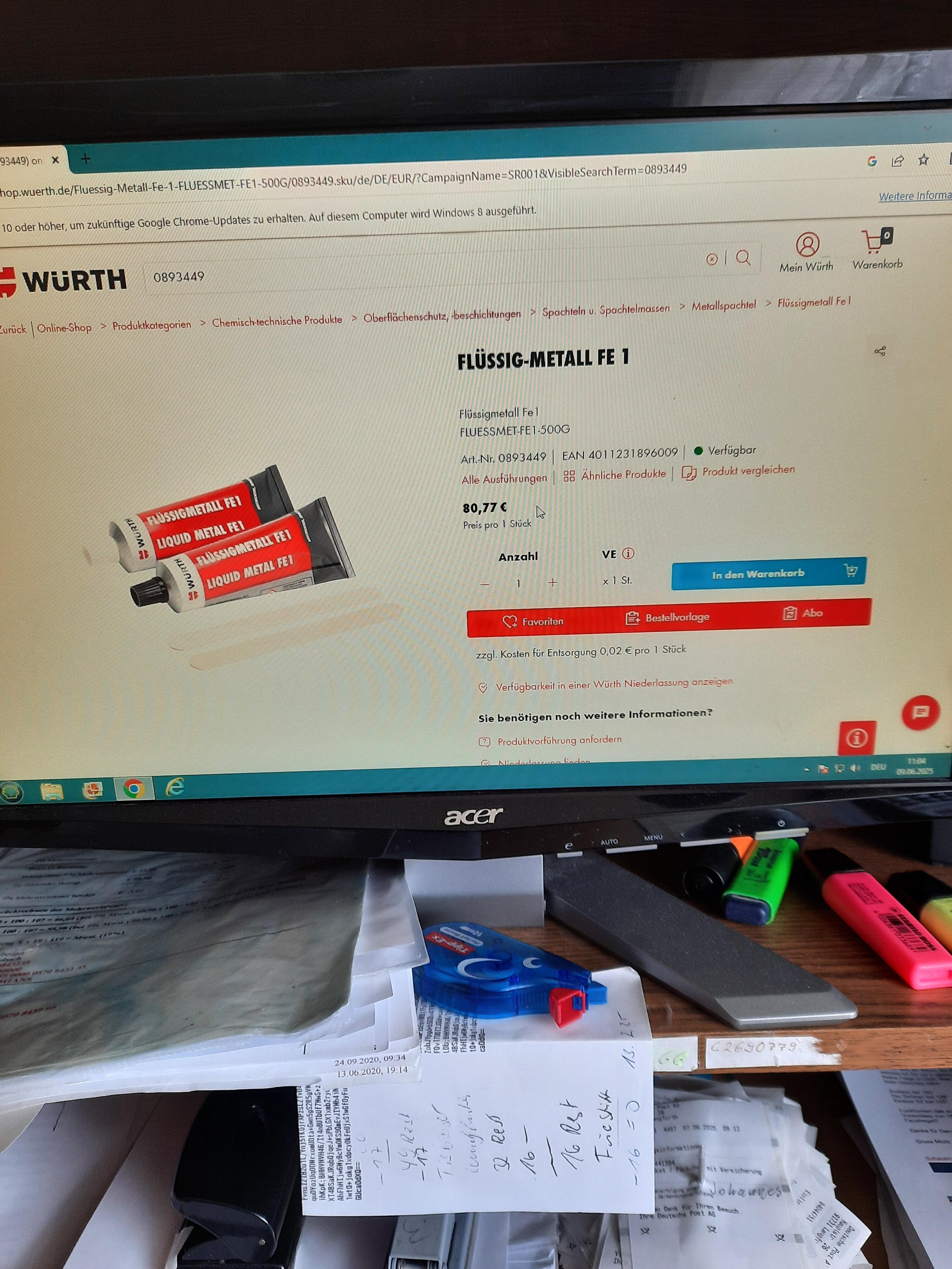

Hallo in die Runde,
Ich will jetzt nicht das ganze GSF durchsuchen...vielleicht kann mir jemand aus diesem Thema helfen...
Ich möchte eine Stelle für die Überströmer mit Kaltmetall korrigieren. An dieser Stelle ist aber schon kaltmetall.
Nun meine Frage...kann man auf altes Kaltmetall (Anrauhen und Reinigen vorausgesetzt) neues Kaltmetall sinnvoll ergänzen, oder muss alles alte weg und dann das neue Kaltmetall ran...
Danke für eure Tipps schon mal jetzt...
Grüße,  Clemens
