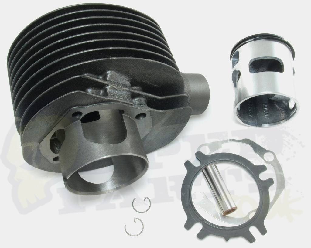

Hallo. Habe eine Px mit 200er Motor erstanden. Vorbesitzer ist sie nicht gefahren und weiß nicht was verbaut ist. Hat angeblich auch keine Ahnung von der Mazerie. Im Fahrzeugbrief ist ein Phb 30 Vergaser und Membrane eingetragen. Den 30er Vergaser und Membran konnte ich auch feststellen. Ich frage mich jetzt ob das nicht auch ein Tuningzylinder ist?? Mach Membran und der 30er Vergaser überhaupt Sinn auf nem sonst originalen Setup? Läuft das? Wie kann ich erkennen ob es ein Tuningzylinder ist? Im Brief ist jedenfalls nichts eingetragen. Steht das auf dem Zylinder drauf oder muss ich messen?  Grüße

Danke erstmal für die schnellen Antworten. Wenn es ein Polini ist, würde das auch den größeren Vergaser erklären. Wüsste nicht warum man einen größeren Vergaser montieren sollte. Bei nem originalen Zylinder. Oder es war mal ein Tuningzylinder verbaut und wurde wieder abgenommen. Alles möglich. Konnte auch keine große Testfahrt machen. Bin heute los gefahren und nach ca. 100m ging die Karre einfach aus.

Ich glaube anhand der kühlrippenanzahl ist es ein polini.  Original Zylinder hat um 2 Rippen mehr und sind enger beieinander.  Bestes Indiz wäre den Kopf abnehmen und Kolben in ut drehen und kanalfenster und Auslass ablichten. Könnte ja auch ein eurozirri sein.......

Bin grad im Werkelraum und hier haben wir auch noch einen 207 Polini und da steht 200 drauf und Polini unterhalb.
Der hier abgebildete Zylinder schaut sehr identisch aus mit dem Zylinder in meiner Hand. Der Polini Schriftzug wird wohl
unter dem Lüfterrad sein. Ich vermute ebenfalls, dass es sich um einen Polini Zylinder handelt.
Schau mal, ob Du hinter das Polarad gucken kannst oder aber ob Du das Polrad demontieren kannst.
Nachtrag: Ist ein Polini. habe hier noch einen 200 ccm Piaggio Zylinder und der hat 13 Kühlrippen. Der
Polini 207 Zylinder hat nur 10 Kühlrippen.
