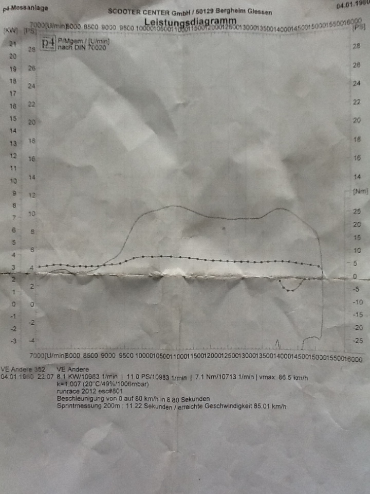

Endlich daheim, 50ccm Motor hat gehalten und richtig Spass gemacht zu fahren. Hier mal ein erstes Leistungsdiagramm. An der max Leistung muss noch gearbeitet werden ....

Der Auspuff ist für 14000, dort wo der 2. Buckel auch ist, zwischen den Buckeln stimmt was noch nicht, vermute die Membran macht nicht das was sie soll. Werd das wohl demnächst auf der Rolle mal testen.
Vielleich mal dickere und steifere Membranplättchen testen, kommt mir irgendwie so vor als ob die jetzigen plättchen zu flattern beginnen.
Bin gespannt wieviel das teil drückt, wenn sich dann noch eine Bergspitze anstatt dem jetzigen Tal auf dem Datenblatt bildet. :wacko:
15-19 PS könnten schon noch drin sein. Auf den Derbimotoren bringt er das immerhin auch bei enstprechendem Restsetup. :wacko:

Wer war denn das auf dem Prüfstand mit 11 PS? Momo, du?

bissl Arbeit ist das bei mir aber noch, wenn Maiks Derbi 11PS hat, bin ich noch eher deutlich unter 10, konnte ja leider nicht mehr auf den Prüfstand so kopflos....ist echt schwer einzuschätzen bei den Drehzahlen...
