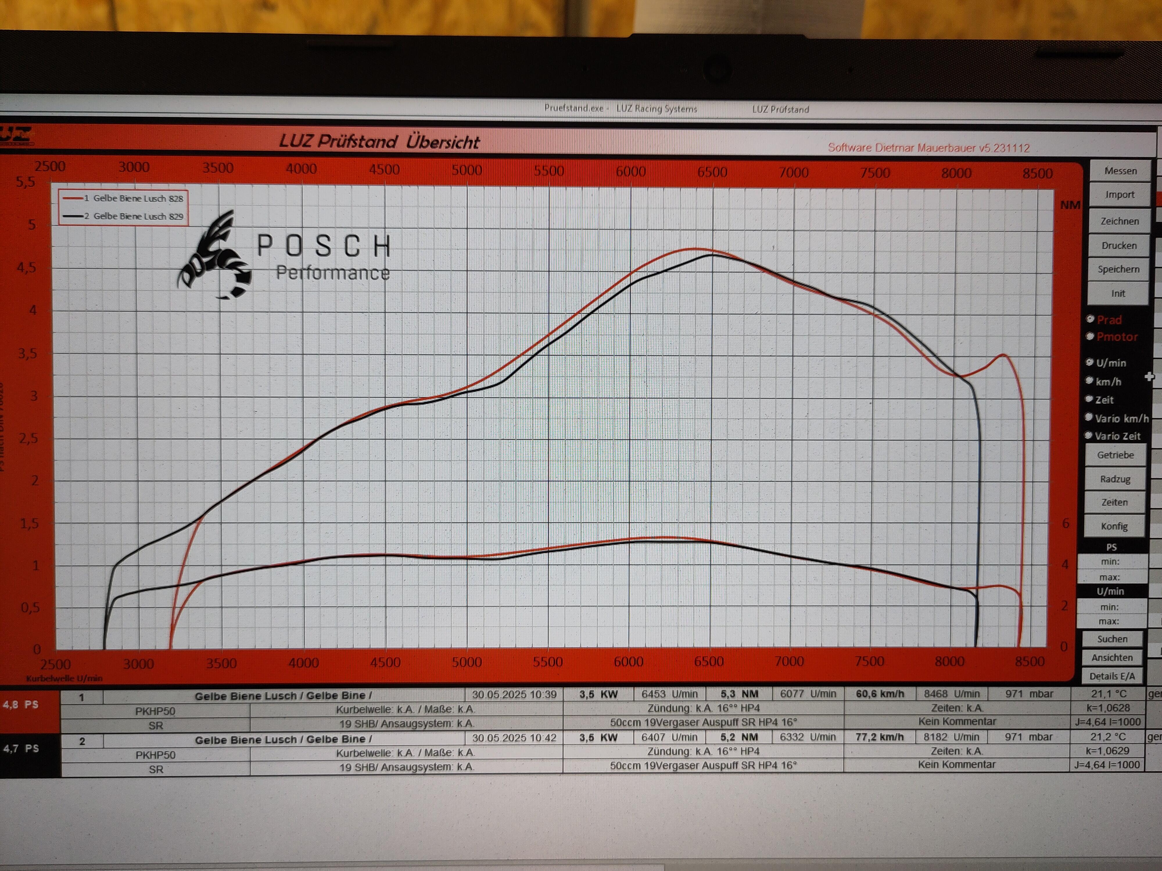

hier mal die aktuelle kurve vom 50cc . Es kommen noch 2 testpötte vom falkr , er meint da geht noch ein wenig.
Eckdaten
40mm kolben barikit Pe 65
39.7mm membran vollwangenwelle
Geom. Verdichtung 15.5 : 1
ansauger kurz mit mini tassi
vhsh 30mm
Kurve mit lüfterrad , ohne ca 2.5 ps mehr.
Ein spal lüfterkit für race kit kommt auch noch. 12v mit thermosensor.
Mitte januar kommen dann die hochwertigen vollwangen wellen von primatist.
Auspüffe gibt es 2 versionen, 1 x race und 1x street.
5 stück 6 gang getriebe mit spezieller stufung sind gerade auf der drehbank.
Es bleibt spannend,
Gruss luk

Er ist sehr empfindlich wenn es darum geht wieviel totraum zwischen kurbelwelle und membran spitze ist.
Da wird er schnell zur diva. :alien:
Jedenfalls mit dem race pott.
Mit strassen auspuff wird das hoffentlich weniger kompliziert.
Stuzen ist mit minni tassi und 30er vhsh .
