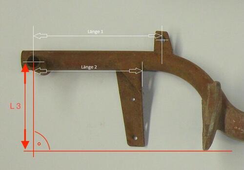

Maße T4 Lenkrohr für UMBAU 8 auf 10 Zoll
So endlich fertig!
Zusammenbau > Finale
Bild 1. Man sieht wo es  gestreift hat! > soviel sei verraten, daß gehört der Vergangenheit an! :cheers:
Trommel mußte 1,6mm "gespacert" werden. jetzt paßts!!
Dann noch den 100PSI Dämpfer final montieren > Trotz Hilfe war das immer noch ein Kraftakt.
Aber wem sag ich das :satisfied:
FERTIG!
Fazit:
Passt perfekt!
Nichts schleift und die Bremse ist der Hammer!!!!  Das Dämpfverhalten funktioniert einwandfrei.
Diese Kombi verstärkte Feder und 100PSI Dämpfer harmonisieren!
Es darf nachgemacht werden. :cheers:
L.G.
Euer Woifal
