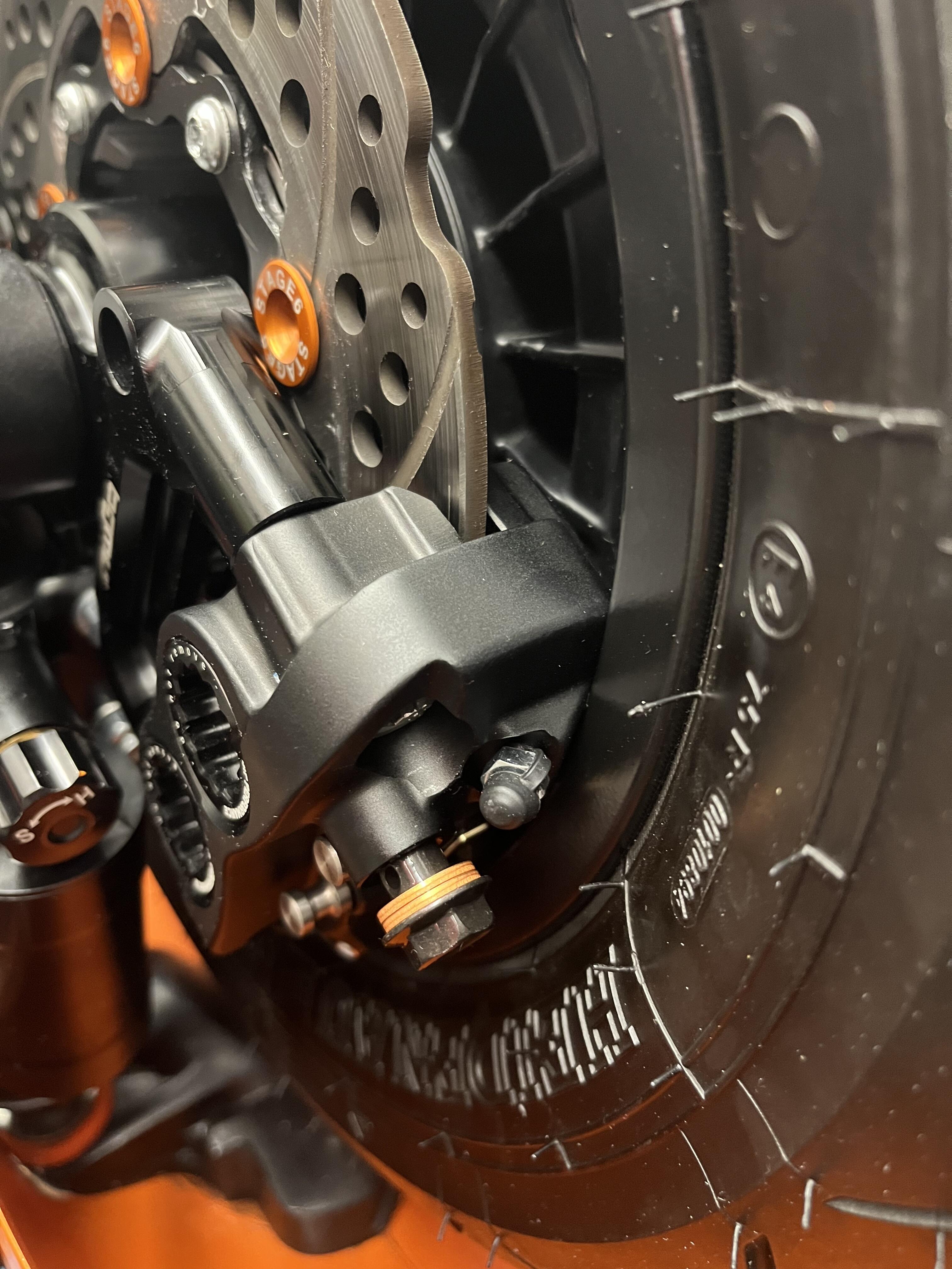

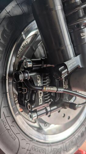

Weiß jemand von Euch, welche Bremsbeläge in der Grand-Sport Bremszange GS25-4 verbaut sind, sieht mir nach den gleichen wie in den Stage 6 MK1 Sätteln aus?
Und hat jemand von Euch schon den neuen Stage 6 Sattel MK2 verbaut, hat jetzt wohl eine andere Bremsbelagsform?
  Am 5.7.2023 um 09:38 schrieb ANDY81:
Aufklappen
Da sind die Galfer FD081 drin (52,6x44x7,5) - hatte mal bei GS angefragt.
  • Thanks 1
Aufklappen
Ja, habe ich!
Die Beläge sind völlig anders von der Kontur und haben wesentlich mehr Fläche.
Fahr-/Bremstest steht aber noch aus.
Der Sattel wirkt aber super hochwertig und sieht in hartcoatiert auch ziemlich gut aus 👍🏻
