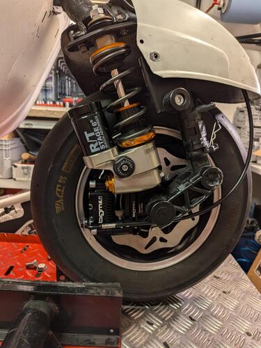

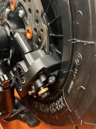

Zum Lochabstand 80 mmm / 82 mm, war da auch erst verunsichert. Aber der BGM Bremssattel passt auf die AF Parts Halterung.
Laut SCK muss man bei dem neuen BGM Sattel auch nichts mehr wegschleifen damit es passt, da dieser bei mir noch nicht montiert ist kann ich aber noch nichts Genaues dazu sagen. Vielleicht weiß da Jemand mehr zu!?
Bei mir wird der BGM Bremssattel mit einer AF Parts Race Halterung (+ Sensorhalterung) montiert. Von der Optik finde ich die Teile schon mal top, wirkt auch nicht zu klobig. Da das Ganze an einem Gespann mit scheibengebremsten Beiwagenrad verbaut wird, kombiniere ich die Scheibenbremse vorne mit der Beiwagen Scheibenbremse. Die Bremskraft der Beiwagenbremse (30mm Kolben) wird mit einem Bremskraftregelventil angepasst. Bremspumpe ist eine Magura 195 16mm. Hoffe die Bremspumpe ist nicht zu groß, aber 13mm erschien mir mit der Beiwagenbremse zusammen zu klein.
Werde berichten, wenn das Gespann fertig ist. Aber bisher bin ich von den Teilen begeistert.
