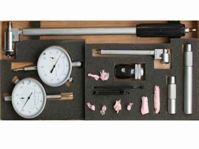

du brauchst dafür einen 2 punkt taster und die passende Mikrometerschraube für den kolben.
Bildergebnis für 2 punkt innentaster
dann musst du kolbennennmaß an der richtigen stelle messen (2/3 von oben quer zum bolzen) du solltest 20° bauteil und messmittel Temperatur haben und an mehreren stellen über kreuz messen.
