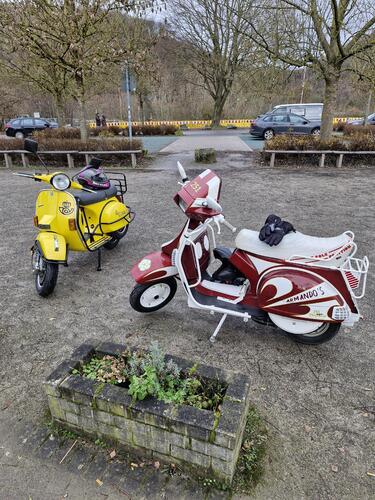

Am 13.4.2017 um 09:35 schrieb cabanoz:
.... mach die Gabel nochmal raus, check die untere Lagerschale, wenn die ok ist, dann lassen, ansonsten beise raus, richtig sauber machen, am besten blankes Metall, ohne Lack und Rost ( da gehört eigentlich kein Fett hin ) und dann mit Loctite Fügeklebstoff 638 einkleben. So würde ich es machen.
Es kann sein, dass sich die Schale durch Spannungen der krummen Gabel frei gearbeitet hat. Ging die Lenkung in beide Richtungen gleich leicht mit der krummen Gabel ?
Lockere Lagerschale(n), warum?
Ich denke genau so war es, die Lagerschale hat sich durch Verspannung der krummen Lenksäule frei gearbeitet.
habe jetzt schon viel hier im GSF über lockere Lagerschalen gelesen. das kommt überwiegend bei schon sehr alten Rollern vor. Eine Correos ist ja technisch gesehen schon mit 14 Jahren schon so alt wie z.B.eine VBB, allerdings optisch oft in einem schlechteren Zustand.
Ich denke  viele von diesen Rollern über die ich gelesen habe und auch die Correos hatten sicher schon einen heftigen Bums auf das Vorderrad. Der Vorbesitzer hat dann sicher die Gabel ausgetausch und irgendwann wundert sich ein noch späterer Besitzer, dass bei der Revision die Lagerschalen Locker sind.
Bei meinem Roller hat keiner die Gabel getauscht und in Anbetracht des Zustandes der alten Gabel,  ist es sehr naheliegend, dass die krumme Gabel hier der Auslöser war. Liegt Quasi auf der Hand.
Loctite hält;-) und ich bin froh, dass die Kiste jetzt läuft.
Danke nochmal, auch an die anderen (Loctite).

vor 7 Minuten schrieb Against All Odds:
Glaubst Du, dass mit der verbogenen Gabel noch gefahren wurde?
Ich hatte mal eine defekte gabel drin, die zur Seite gezogen hat; damit bin ich aber keinen unnötigen Meter mehr gefahren. Zurück in die Garage, und das war's.
auf Mallotze hab ich mehrere soo desolate Correos Kisten gesehen - da wäre selbst der harte Hund Borletti nicht mehr freiwillig drauf gestiegen... einer fuhr sogar  wissentlich ! ) mit nem Paltten hinten.. hat die Karre kaum abgebockt bekommen und ist schlingernd, wie auf Glatteis losgeeiert.. hatte ihn drauf hingewisen... er: si claro ! gracias :thumbsup:
denk den einen oder ander KM wird die Kiste des TE auch mit der krummen Gabel noch ebgerippelt haben :-D
Bearbeitet von hacki
  • Like 1
vor einer Stunde schrieb kbup:
Also wenn ich mir den super Allgemeinzustand der Correos PXen ansehe, dann glaube ich dass die sogar ohne Reifen gefahren sind :laugh:.
Ja, ich glaube es.

vor 34 Minuten schrieb hacki:
Vermutlich hatte die schon nach 5 Minuten am Tag der Erstzulassung eine krumme Gabel und einen verbeulten Kotflügel. In Spanien hilft da dann viel gelbe Farbe und das Wissen, dass der Postbote immer beide Hände am Lenker hat und wärend der Fahrt nicht raucht oder SMS schreibt...:laugh:
Die Kisten sind einfach abgerockt, fertig, kaputt und ohne liebevolle deutsche Hände reif für die Presse.
Ich kann mir aber auch gut vorstellen, das es hier in D Leute gibt, welche ihren Roller auch so fahren, also mit krummer Gabel, mit defekten lagerschalen usw. man merkt es ja nicht unbeding gleich und selbst der TÜV hat so lange der Roller nicht angemeldet ist keine Möglichkeit das Fahrverhalten auf der Straße zu testen.
Bearbeitet von Against All Odds
Ich hab ja zwei Correos PXen. die eine wohl mit orig. Gabel, die andere hat offensichtlich eine neue! Kommt also wohl nicht so selten vor daß eine Gabel übern Jordan geht.
