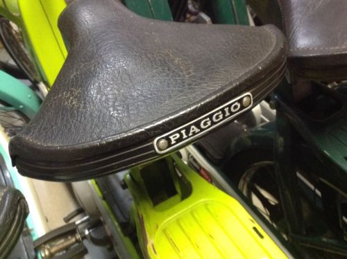

Moin,
suche für meine Ciao 2.Serie Bj. 72 einen orig. Sattel in gutem Zustand. Bitte einfach mal alles mit Preisvorstellungen anbieten. Vielen Dank.
