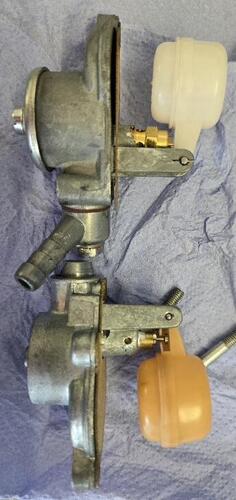

Hi
Heute morgen wollte ich mit der vespa auf Tour,dann lief der sprit in Mengen aus der vergaserwanne.....
Gerade hab ich den vergaser gecheckt,da ich einen hängenden schwimmer vermutet habe...
Jetzt hab ich festgestellt, dass der schwimmer selbst undicht sein muss,da er komplett mit Benzin voll war u somit zum taucher:muah:wurde...
Das erkläet auch ,warum sie mir gestern auf einer 230km tour beim tanken oder abstellen " abgesoffen" ist
Meine Frage: Ist der schwimmer aus dem si28 identisch mit dem original Schwimmer der si24 vergaser,da es das ersatzteil
ja sonst so nicht gibt....
Hoffe ihr habt ne lösung
Bearbeitet von funthomas
vor 4 Stunden schrieb funthomas:
Hi
Da ich gerade zufällig einen Si 28 bearbeitet und an den Block/Vergaserwanne angepasst habe und noch nicht wieder zusammen gebaut hab, für meinen neuen Motor, hab ich den Schwimmer mal mit einem neuen den ich mal irgendwo als Ersatz mitbestellen hab und ans Lager gelegt habe verglichen.
Der, der original im Pinasco Si28 verbaut ist, ist ein Spaco 3.7, steht zumindest drauf. Der lagernde ist irgend ein Nachbau …
Ich würde sagen du kannst den Normal Si Schwimmer nehmen.
Hier Fotos zum Vergleich.
Links ist der ausm Si 28
Top,danke für die info.....
Da schau ich mal nach einem original Dell orto schwimmer,am besten einen gebrauchten.....wenn der jahre funktioniert hat ist er wohl dicht.....
Danke für die info
Gruß Thomas
