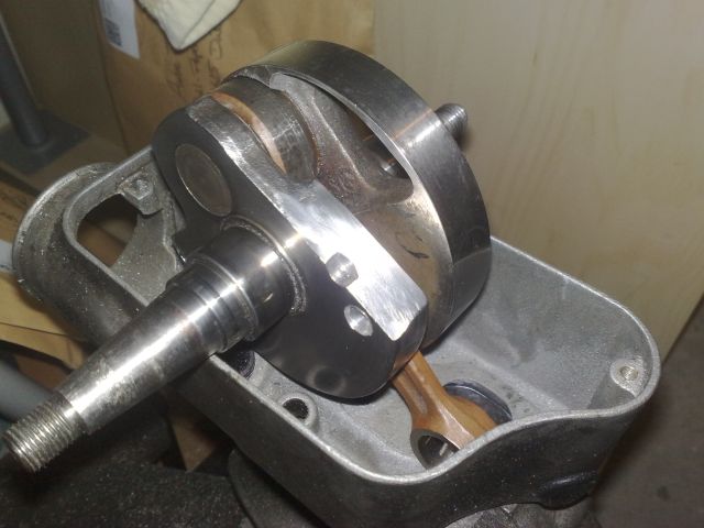

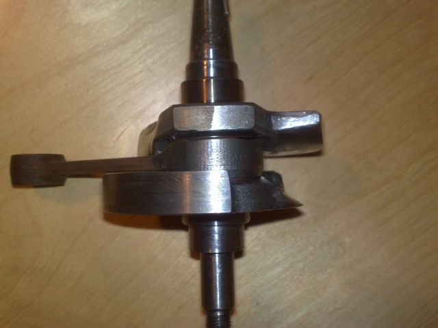

Ich hatte mal ´ne Welle mit Wuchtfakor 0%. Die lief genauso wie jede andere auch.
Muss noch Wuchtbohrungen machen, da sie nicht auf 12 Uhr auspendelt. 30g müssen noch weg.
Dann wäre der Wuchtfaktor bei 40%. :wacko:
Wie hast Du die 40% denn berechnet?
Kolben, Bolzen, Clips und oberes Pleuellager wiegen zusammen 305g. Plus 60g für das Pleuel.
Dann Kurbelwelle zw. zwei "Halterung" schwebend positionieren (sollte idealerweise auf 12 Uhr auspendeln, d.h. der Hubzapfen steht oben) und Blumendraht an das untere Pleuelauge und solange irgendwelche Muttern dran gehängt bis die Kurbelwelle nicht mehr zurück auf 12 Uhr pendelt bzw. auch nicht nach unten. Das Gewicht (Muttern und Draht) betrug 87g (plus die 60g für das Pleuel). 147g geteilt durch 365g sind 40%.
Bearbeitet von tenand
Habe ich auch mal so probiert. Aber als ich ein Gewicht ans Pleul gehängt habe ist Welle direkt auf 6h geplumpst.
Dann habe ich so drauf los geflext, das die Welle ohne Gewichte in jeder Position stehen blieb.
Ist eigendlich Sch**ße, lief aber trotzdem ohne Vibrations.
Hast Du die Kurbewelle nur angelippt oder auf Membran geflext?
Bearbeitet von Unbekannter_Nr.2
Dann waren zuviel Gewichte dran. Egal. Ich glaube auch, daß das nicht nötig ist.
Die Kuwe ist nur gelippt. Fahre dann mit Drehschieber. Einlaß hab ich auch schon schön gemacht und noch am Zylinder die Fenster öffnen und den Auslaß hochziehen und verbreitern. Hoffe, daß ich mit Scorpion am Ende bei 17-18PS bin.
Was für´n Zyl.?
Original 10PS Zyl. oben 3,5mm abgedreht und 3,5 Fudi. Auslaß 1,8mm hoch um auf 176-126 zu kommen.
Jetzt pendelt sie auf 12Uhr aus. Dazu musste ich ne Stück der Limawange abflexen. Zum Glück hab ich noch meine kaputte Kabawelle, da hab ich es gesehen. :wacko:
Wuchtfaktor ist jetzt 36%. Baue mir jetzt ne Wuchtbock aus Holz mit Metallschiene als Auflage.
