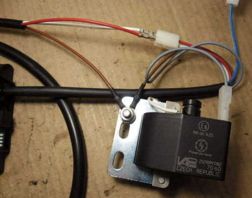

1. kann man die Masse von der Grundplatte und die Masse vom Regler verbinden?
2. darf ich die Zundkürven während des Betriebs umstellen. Oder muss der Motor immer aus sein?
Vielen Dank für die Rückmeldung
vor 2 Minuten hat gs-gani folgendes von sich gegeben:
Klaro!

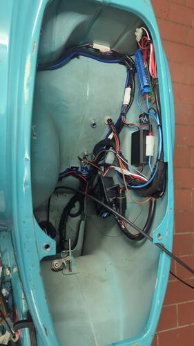

Da ich mir einen ~10l Tank für die 50S gebaut habe, war für die Overrev im Vergaserbereich kein Platz mehr.
Deswegen habe ich den Regler, das Steuergerät und einige andere Kleinigkeiten in ein umgebautes Handschuhfach verlegt.
Ein neuer KAbelbaum war notwendig. Aber so habe ich mehr Platz hinten beim Vergaser.
